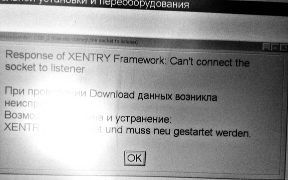

Имеется виано 639 кузов. Без кондиционера. Был установлен кондиционер, но прописать его для работы в системе не получается. Прописывается StarDiagnosis-ом. Возможно что-то делаю не так.
При заходе в меню установки и переоборудования выдается ошибка Response of XENTRY Framework: can't connect the socket listenning.

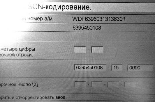

При заходе в меню SCN-кодирования через электронный замок зажигания(там где рекомендуется активировать кондиционер) - запрашивает код.
Снятые протоколы - protok.pdf
Что делать и куда копать?
