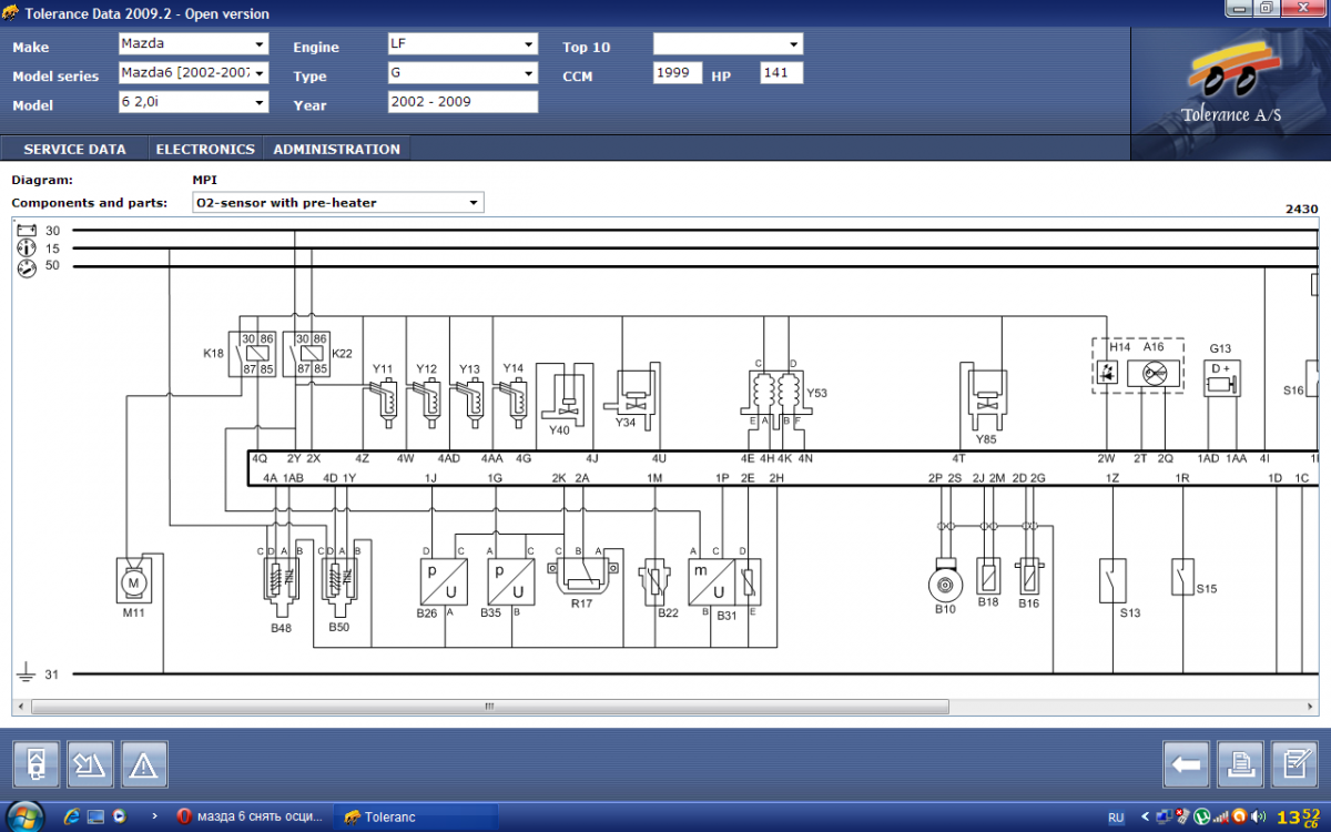

Может Вам это поможет.
не помогло почему то - не нашел в схеме своего Laf sensor_а

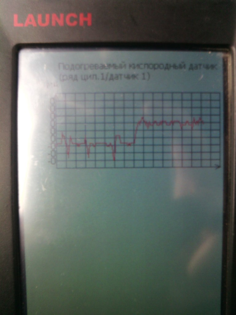

у меня вот так на прогреве hkWpxXoS6zY.jpg график в mA
