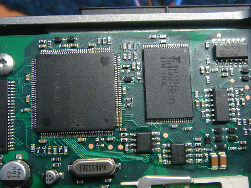

Опубликовано 10 апреля, 201411 г. comment_576447 Подскажите по сабжу. У меня тоже выходит только GW. Проливал его не однократно. Ccc-ant,bo.a и так далее не видет. Если подымать дампами. Какие чипы проливать надо? Версия hw 6.3 Изменено 10 апреля, 201411 г. пользователем Lorix Ссылка на комментарий https://www.auto-bk.ru/forum/topic/41969-bmw-e60-ccc-%D1%83%D1%85%D0%BE%D0%B4%D0%B8%D1%82-%D0%BD%D0%B0-%D0%BF%D0%B5%D1%80%D0%B5%D0%B7%D0%B0%D0%B3%D1%80%D1%83%D0%B7%D0%BA%D1%83/page/2/#findComment-576447 Поделиться на другие сайты Поделиться Поделиться сообщением
Опубликовано 8 января, 201511 г. comment_712786 Приветствую! Та же беда - не могу пролить BO - останавливается на 6%, похоже флеш битая, кто знает где она на плате? Есть мысль перепаять. Ссылка на комментарий https://www.auto-bk.ru/forum/topic/41969-bmw-e60-ccc-%D1%83%D1%85%D0%BE%D0%B4%D0%B8%D1%82-%D0%BD%D0%B0-%D0%BF%D0%B5%D1%80%D0%B5%D0%B7%D0%B0%D0%B3%D1%80%D1%83%D0%B7%D0%BA%D1%83/page/2/#findComment-712786 Поделиться на другие сайты Поделиться Поделиться сообщением

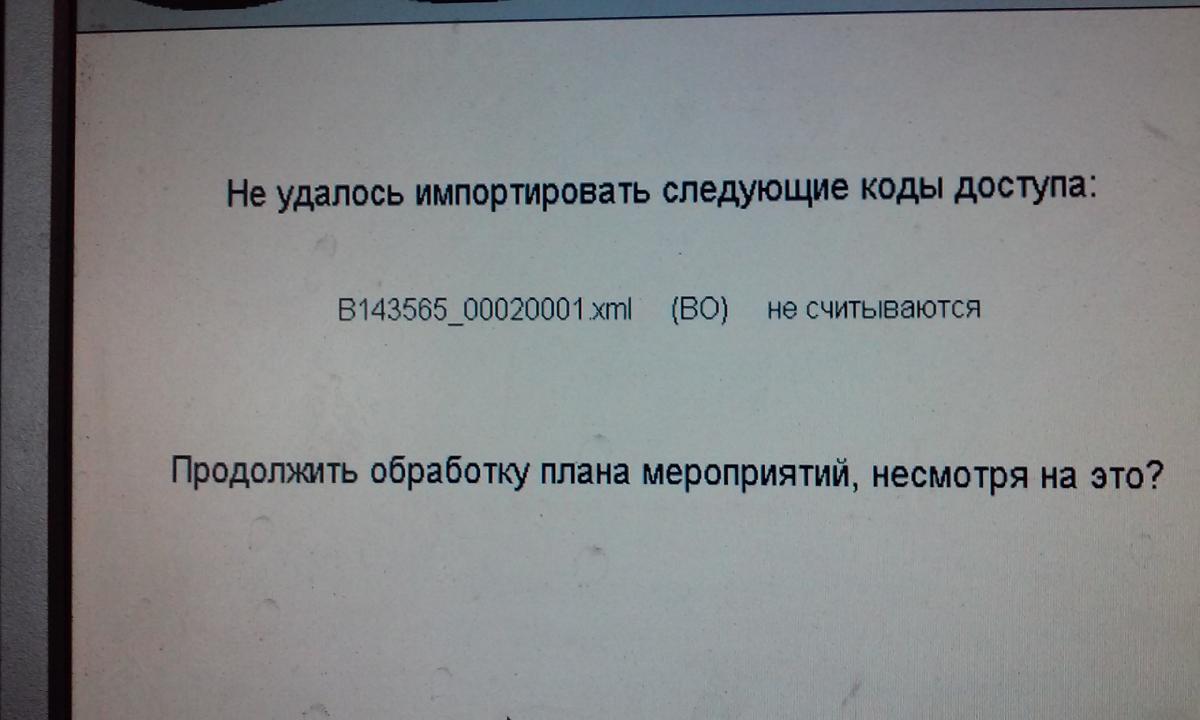

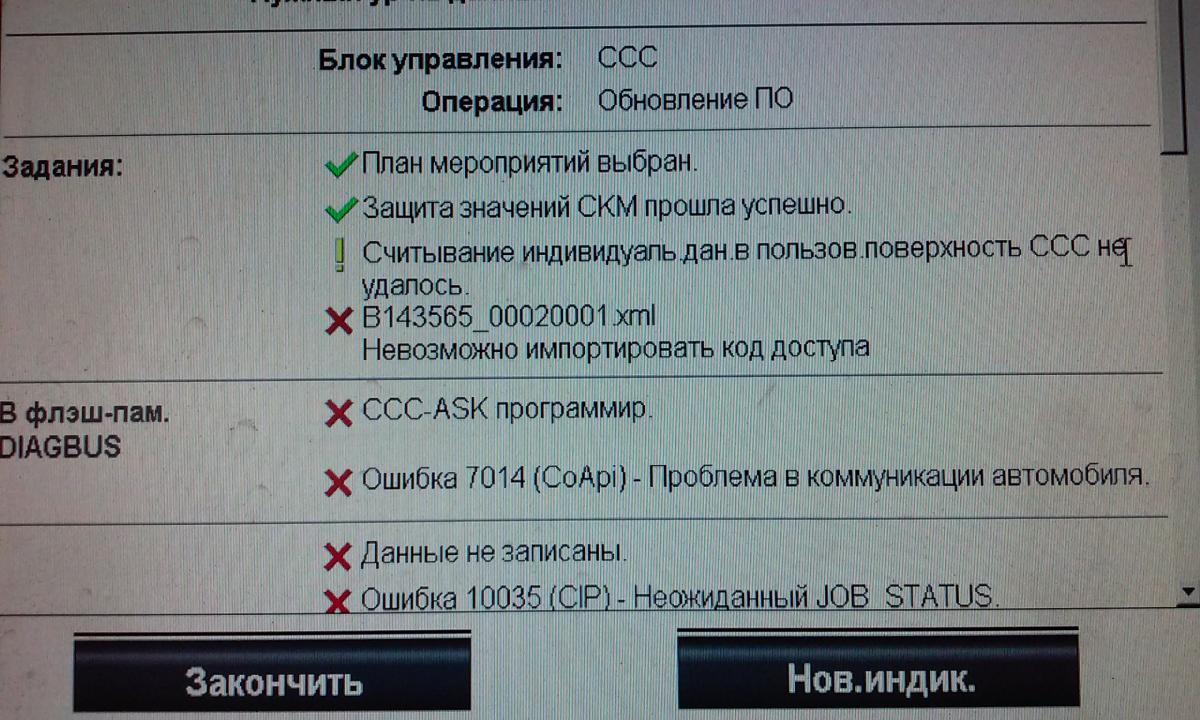

Опубликовано 23 января, 201511 г. comment_722646 Ты имеешь в виду ccc_gw? Может кто то поделиться файлами прошивок для hw 4.4? Или епром для начала.Спасибо При попытке сменить по через прогман вижу вот это. фото. что делаю не так ? В гарячке сфоткал только это После неудачной прошивки все блоке при проверке в прогмане белые а ссс и сопутствующие красные Изменено 23 января, 201511 г. пользователем rsologubov Ссылка на комментарий https://www.auto-bk.ru/forum/topic/41969-bmw-e60-ccc-%D1%83%D1%85%D0%BE%D0%B4%D0%B8%D1%82-%D0%BD%D0%B0-%D0%BF%D0%B5%D1%80%D0%B5%D0%B7%D0%B0%D0%B3%D1%80%D1%83%D0%B7%D0%BA%D1%83/page/2/#findComment-722646 Поделиться на другие сайты Поделиться Поделиться сообщением
Опубликовано 23 января, 201511 г. comment_722673 И еще насколько важно если я пропускаю импорт кодов доступа при их запросе при изменении ПО. Прошу прощения за может наивные вопросы с программированием бмв раньше не работал Вот мой епром eeprom_ORIFAULT24c64.rar Изменено 23 января, 201511 г. пользователем rsologubov Ссылка на комментарий https://www.auto-bk.ru/forum/topic/41969-bmw-e60-ccc-%D1%83%D1%85%D0%BE%D0%B4%D0%B8%D1%82-%D0%BD%D0%B0-%D0%BF%D0%B5%D1%80%D0%B5%D0%B7%D0%B0%D0%B3%D1%80%D1%83%D0%B7%D0%BA%D1%83/page/2/#findComment-722673 Поделиться на другие сайты Поделиться Поделиться сообщением
Опубликовано 23 января, 201511 г. comment_723036 Так его не поднять - ищи спеца удаленно через тул и винкфп. Изменено 23 января, 201511 г. пользователем Nik_Kl Ссылка на комментарий https://www.auto-bk.ru/forum/topic/41969-bmw-e60-ccc-%D1%83%D1%85%D0%BE%D0%B4%D0%B8%D1%82-%D0%BD%D0%B0-%D0%BF%D0%B5%D1%80%D0%B5%D0%B7%D0%B0%D0%B3%D1%80%D1%83%D0%B7%D0%BA%D1%83/page/2/#findComment-723036 Поделиться на другие сайты Поделиться Поделиться сообщением

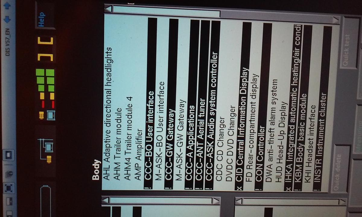

Опубликовано 21 февраля, 201511 г. comment_743584 Всем привет Спасибо что откликнулись Эпопея с ССС продолжается Отдельное спасибо nemez36 за предоставленную прошивку Записал проц (пришлось прикупить свежий хпрог) и епром правда софтом 4.2 флеш не трогал (для флеши прграмматор тоже прикупил) Гетевей и другие блоки в ссс вышли на диагностику Все работает но .... нет звука Фото блоков на связи прилагаю Как называеться усилитель внутри Ссс и прошиваеться ли он как отдельный блок? Может что то посоветуете еще? Решил ездить к машине (стоит далеко) с ноутом Дис запустился без проблем скрин с него а прогман не могу состыковать с головой ops никак Может кто поможет по удаленке? А дкан перестал конектиться наверное сгорел вот с..а непруха Изменено 21 февраля, 201511 г. пользователем rsologubov Ссылка на комментарий https://www.auto-bk.ru/forum/topic/41969-bmw-e60-ccc-%D1%83%D1%85%D0%BE%D0%B4%D0%B8%D1%82-%D0%BD%D0%B0-%D0%BF%D0%B5%D1%80%D0%B5%D0%B7%D0%B0%D0%B3%D1%80%D1%83%D0%B7%D0%BA%D1%83/page/2/#findComment-743584 Поделиться на другие сайты Поделиться Поделиться сообщением
