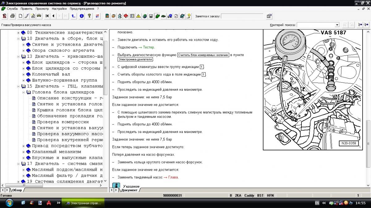

Опубликовано 25 июня, 201312 г. comment_443133 На крышке ремня можно посмотреть, в сервиске, в табличке с PR номерами, на крайняк VIN можно прислать. Давление подкачивающего не регламентировано. Оно просто должно быть. PD заводиться при минимальном давлении тандемника - по моим измерениям - хватает 0.2 - 0.3 Бара. Как правильно? Манометром на тандемнике. Данных про давление на старте нет, есть минимум на ХХ и на 3000. Ссылка на комментарий https://www.auto-bk.ru/forum/topic/41985-volkswagen-caddy-20-sdi-bst-2006/#findComment-443133 Поделиться на другие сайты Поделиться Поделиться сообщением

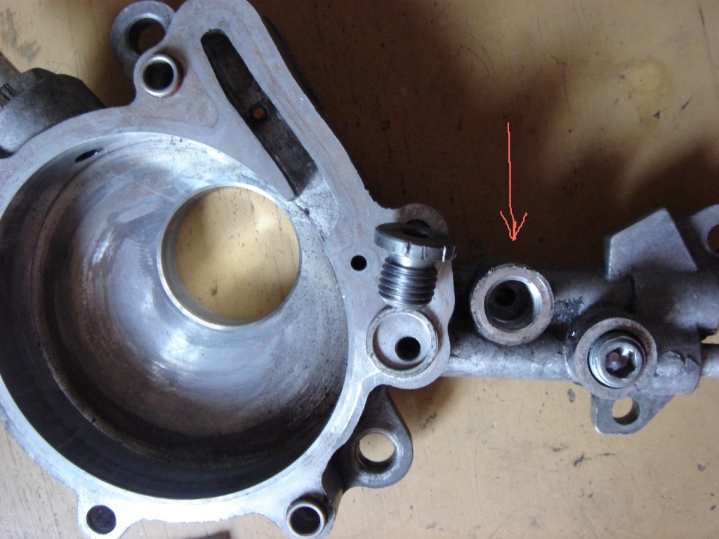

Опубликовано 25 июня, 201312 г. Автор comment_443138 На крышке ремня можно посмотреть, в сервиске, в табличке с PR номерами, на крайняк VIN можно прислать. Давление подкачивающего не регламентировано. Оно просто должно быть. PD заводиться при минимальном давлении тандемника - по моим измерениям - хватает 0.2 - 0.3 Бара. Как правильно? Манометром на тандемнике. Данных про давление на старте нет, есть минимум на ХХ и на 3000. Большое спасибо за совет! WV1ZZZ2KZ6X076904. На тандемном насосе есть выход для замера давления, или его снимать надо? Под клапаной крышкой ничего не нашёл. Может есть какой нибуть обучающий мануал по этом двигателе чтоб почитать? Ссылка на комментарий https://www.auto-bk.ru/forum/topic/41985-volkswagen-caddy-20-sdi-bst-2006/#findComment-443138 Поделиться на другие сайты Поделиться Поделиться сообщением
Опубликовано 25 июня, 201312 г. comment_443139 Есть Эльза, где всё подробно описано, как для негров Алабамских. Ссылка на комментарий https://www.auto-bk.ru/forum/topic/41985-volkswagen-caddy-20-sdi-bst-2006/#findComment-443139 Поделиться на другие сайты Поделиться Поделиться сообщением
Опубликовано 25 июня, 201312 г. Автор comment_443140 Эльзы к сожалению нету. Жожет подскажешь где её качнуть или её надо покупать? "Может" Ссылка на комментарий https://www.auto-bk.ru/forum/topic/41985-volkswagen-caddy-20-sdi-bst-2006/#findComment-443140 Поделиться на другие сайты Поделиться Поделиться сообщением
Опубликовано 25 июня, 201312 г. comment_443159 Смотри сколько там Эльз всяко-разных!!! http://rutracker.org/forum/tracker.php?nm=Elsa На насосе есть болтик, его нужно открутить, туда штуцерок, к нему манометрик Ссылка на комментарий https://www.auto-bk.ru/forum/topic/41985-volkswagen-caddy-20-sdi-bst-2006/#findComment-443159 Поделиться на другие сайты Поделиться Поделиться сообщением

Опубликовано 25 июня, 201312 г. Автор comment_443221 Поехал на разборку, взял тандемный насос, поставил - машина не завелась. Может подскажите куда ещё посмотреть? Осмелюсь заметить, что многие на этом форуме и я в том числе, хотели бы смачно задвинуть по гнилым акульим зубам одному октянскому модератору....))))) , а так в принципе Шарки милый и симпатичный. Спасибо за подсказку! Но причом тут я? Была лопнувшая трубка на вакумник, ну я думаю что она на заводку не влеяет... Ссылка на комментарий https://www.auto-bk.ru/forum/topic/41985-volkswagen-caddy-20-sdi-bst-2006/#findComment-443221 Поделиться на другие сайты Поделиться Поделиться сообщением
