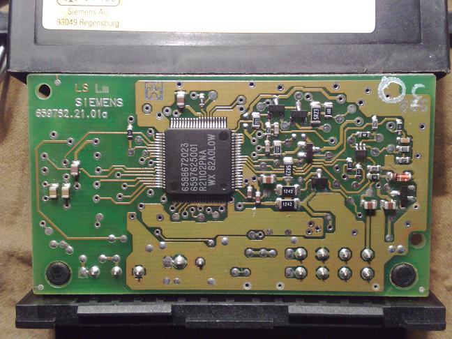

Ford Galaxy 99г 2.3 бензин,утеря ключей.Снял иммо но в нем нечего читать.Снял моторник но что то и здесь не разберусь в чем ключи.
Ткните плиз в нужном направлении,фото прилагаю,зарание СПС

в эбу , рядом с сервисным разьемом квадратная "хреновина " маркировку на ней глянь , часом не тмс ли , если тмс то там 4с ключики лежат обычно
Так вроде гэлакси только с 42 и 44 шли
а что рядом 8 лапое ?
7032FB
CS848S

В чем там ключи то ?
скорее всего они в иммо с обратной стороны в проце.Зачитаеш его??????

У меня такой же блок лежит на столе....стоит задача заменить моторный...старый моторный труп, с новым моргает ошибка 23 - отсутствие синхры...В чем в моторном лежит синхра? А ключи в этот иммо
SBB кладет на ура...ID42 2шт...10мин...только что делал...думал синхра восстановится...не восстановилась...
