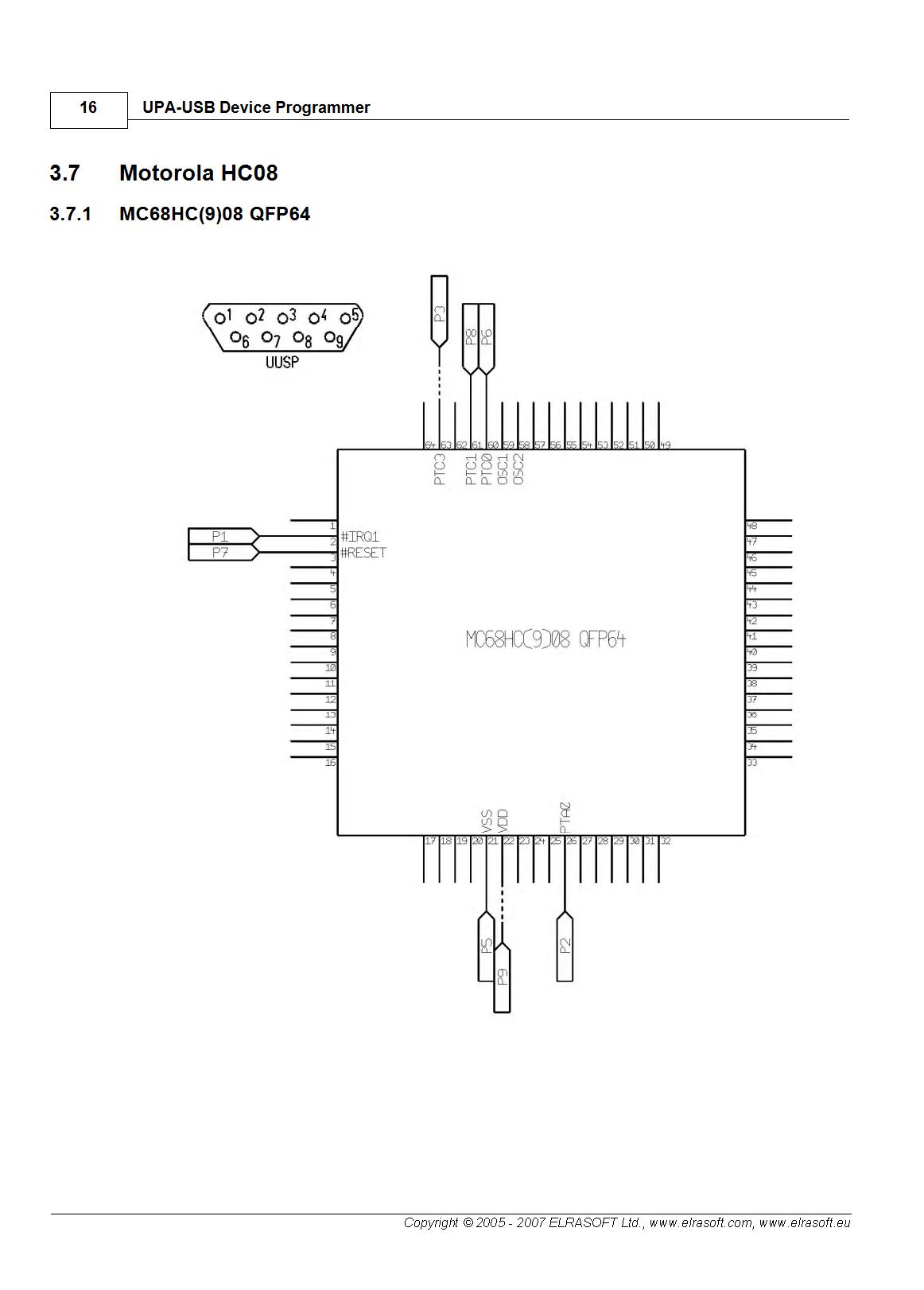

Привет конфа, немогу прочитать 908AZ60 в замке мерена, Мерс C220 2001 года, в нутри маска 1J35D, подключаю УПУ по даташиту (внизу), при чтения выдает ошыбку, reset high error, поднял ножку ресета (3), тоже самое, пробовал и на 5 волт и на 3.3 волт, без разницы. Также пробовал с наружном питания на УПУ, тоже самое. Если переставить фишку с 12ma на 1ma тогда пишет VPP out of range. Вопрос такой, кто с УПОЙ делал такой проц и как? Принимается любая помошь. Спосибо

Надыбал такое (фото), непрокатило, поднимал ноги 3, 21, 22, тишына, даже питания 5 волть наружное пробовал, непашет.

Должен как говоритьса, но необязан. Непойму в чём засада, пошему в других блоках та же самая моторола читаетьса и пишетьса без проблем, без поднятия ножек. Ета схема подключения што в первом посту, верная??? на ету 1J35D, может надо резистор мезду ногами кварца поменять? Устал, но принцип силнее.
