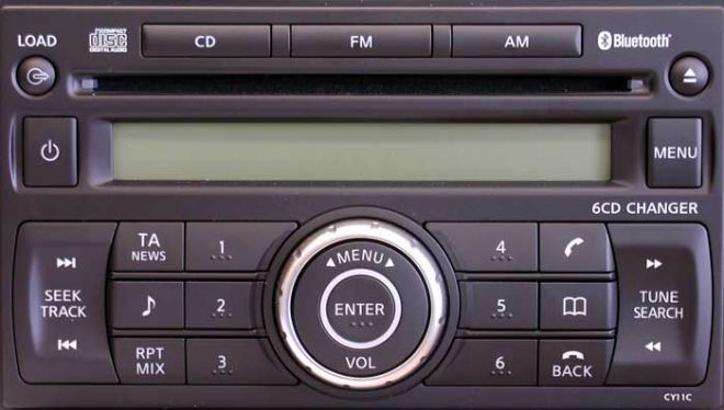

Достался такой приемник, вероятно он привязан по ИММО, но точно не уверен.
NISSAN Clarion PN-3000N-A
NISSAN Part № 28184 5X46A
Serial № CL0884 A 0158805
Type PN-3000
Design Note № T7C980
Это 1 в 1 написано на этикетке.
Фото передней части в прилагаемом файле. Только надписи внизу CY11C нет, вероятно у него другие буквы-цифры.
