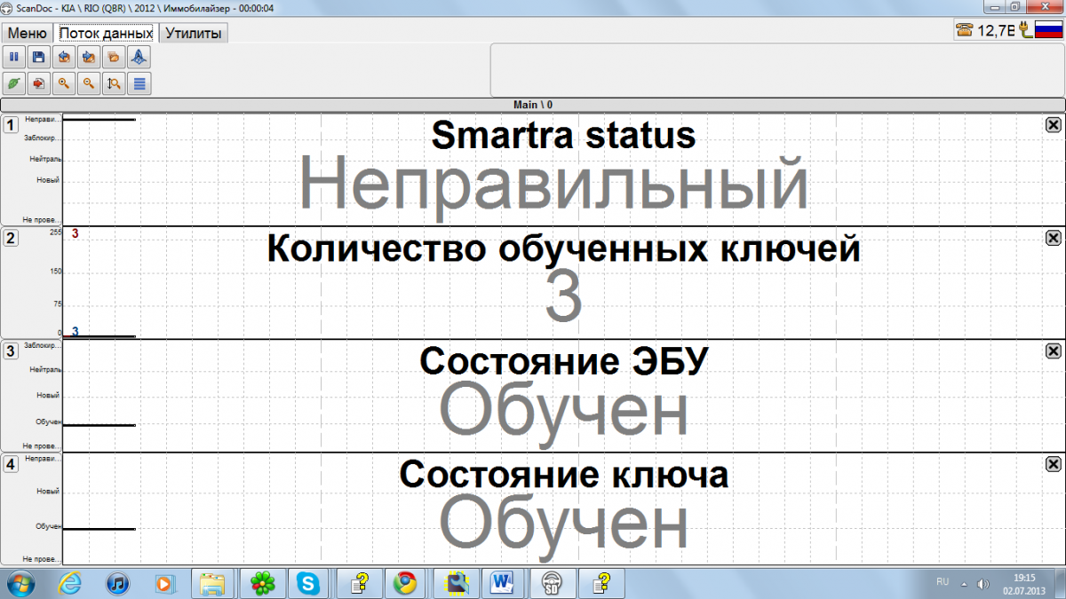

2) На сколько я понял у Вас тип SMARTA c 4-мя параметрами, поэтому давайте статусы всех 4-х параметров сразу или делайте скрин.

1 окно smartra status - неправильный
2 окно количество обученных ключей - 3
3 окно состояние эбу - обучен
4 окно состояние ключя- обучен

В скандоке выбери аглицкий, сделай скрин и выложи сюда потому как :
SMARTRA status (состояние SMARTRA) (только в системах нового типа). Может иметь следующие значения:
VIRGIN – если блок новый
LEARNT – если блок обучен
NEUTRAL – если блок переведен в нейтральный режим
LOCKED – если был неверно введен PIN или пароль более трех раз.

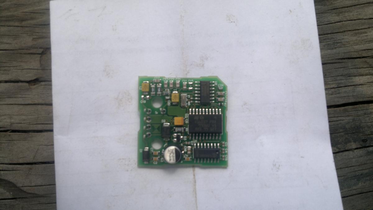

P.S. Каким образом в SMARTRA попал другой ПИН можно только догадываться. В SMARTRA из того что может прочитать ТС не наблюдается, фото прикладываю.
P.P.S. Если ТС выложит VIN, кто-нибудь посчитает PIN? А то уже подозрения, что в моторник могли задолго до него лазить.

на дамп смарта посмотреть можно ? 93с56 внутри ?
на фото выше все элементы, 93С56 среди них нет.
