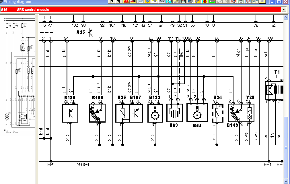

Опубликовано 4 июля, 201312 г. Автор comment_445773 Сегодня привезли новый блок. Машина завелась и уехала. А EGR я сразу отключил. Я смотрел эту схему в атодате. Всем спасибо. Ссылка на комментарий https://www.auto-bk.ru/forum/topic/42169-volkswagen-golf-4-2002-bad-16-tsi/#findComment-445773 Поделиться на другие сайты Поделиться Поделиться сообщением
