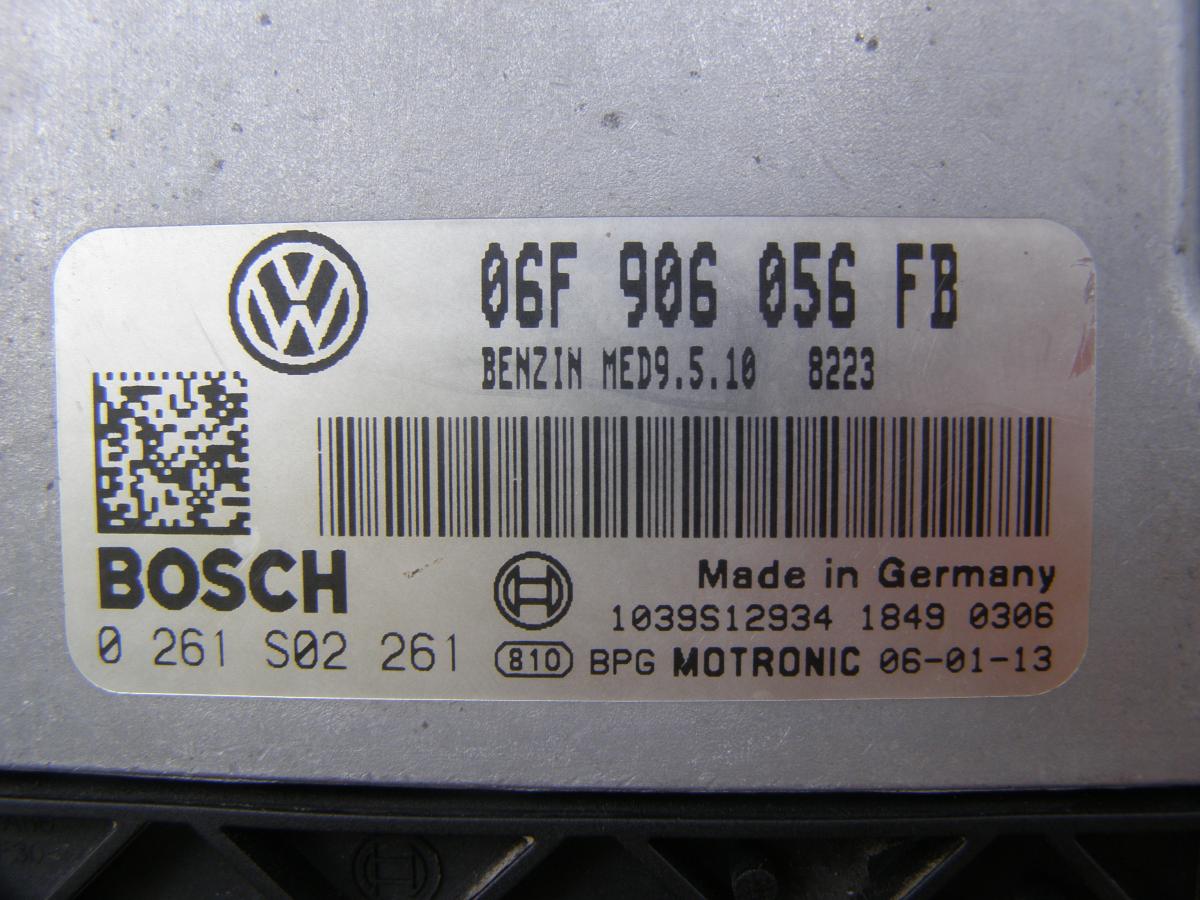

После проверки предов,проводки ,чистки дросселя хотел сделать адаптацию в заводских установках в 60 канале.В 4 поле ОШИБКА.После попытки висит ошибка 005497-Блок дросельной заслонки J338 P1579 001-не начата адаптация.Подкинул другой дроссель(правда с разборки,говорят исправный),результата нет.Просадки напряжения нет.Вскрыл мозги MED 9.5.10.Слил фул.Вроде еепром впорядке.Немного пропаял жалом смд компоненты,идущие от пинов потенциометров к процесору,толку ноль.Нажимал на проц,и смотрел 60 канал,ошибка не пропадает.Клиент говорит что с машиной никто не колдовал,только VW сервис.Странно что на шильдике вроде дата стоит 06-01-13,или это не дата?Есть какие-то соображения коллеги?Поделитесь пожалуйста

Уважаемые колеги что означает на блоке 06-01-13 ?Разве это не дата выпуска?Но автомобиль же 2006 года?

6-й год, 13 января.
