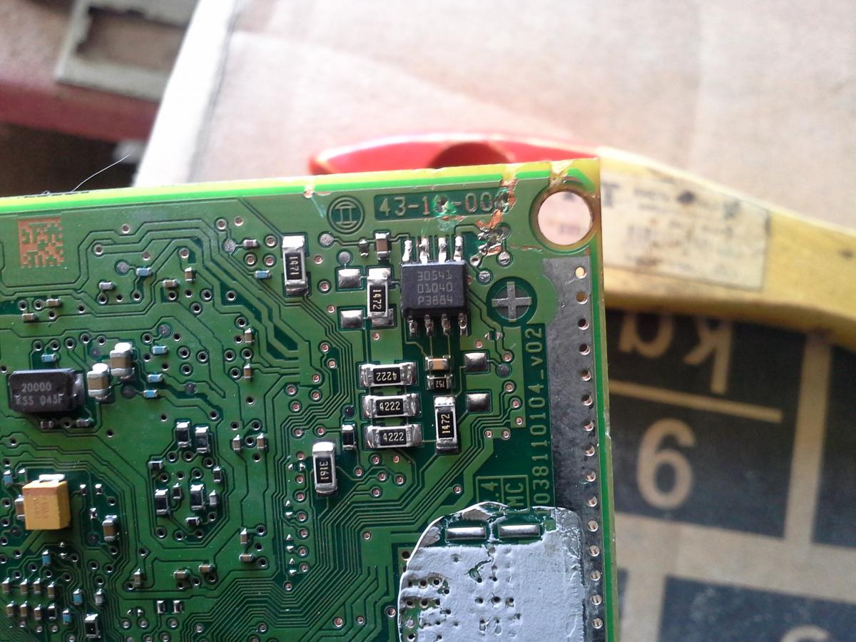

Здравствуйте.Хозяин сам хотел починить эбу разобрав его (только зачем?проблема была в главном реле).теперь не видит обороты коленвала.На фото видно как об неё ковыряли и повредили часть дорог.Теперь нужно восстановить монтаж,ну а дальше может и м/с на замену(аналоги?).Может у кого лежит разобранный ,да скинет фотку того же места?

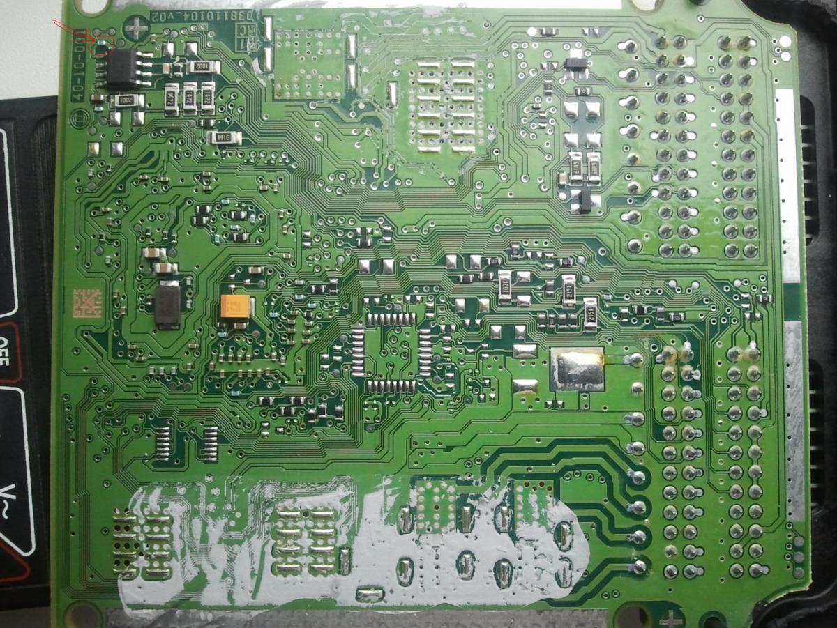

ME1797uaz.jpgобратной стороны нет(

Как раз нужна другая ,может подскажите "правильную" маркировку м/с ,искал датащит-ненашёл.
Имхо, хрен где найдешь такую микру.
Если только с донора.

Так и сделал .(И всё же обратное фото не помешало бы).Спасибо.

Вот это да! Спасибо.(Значит там стоит кондёр,блок остался у меня время будет проверю).

Ситуация анологичная, то же при вскрытии повредилась микруха , может кто владеет информацией по ней (аналоги и т.д.) или производит её только бош и замены нет?

Вы имели ввиду этот элемент обозначенный кругом на фото
у меня была точно такая сетуация, стартер крутил как положено но машина не заводилась выдовала ощибку нет сигнала от дпкв, вот именно обозначеный на фотке это элемент был срезан, запаял на место машинка завелась
Это конденсатор? какой его номинал?
конденсатор
номинал- хз

2.2kOm
так это ж кондёр! Какие 2,2 кОм? Или вы утверждаете что это резистор?
2.2kOm
Кондеры желтые или коричневые, резисторы черные, вот и вся расцветка, если номинал 2.2 то это всего скорее в (микрофарадах) если конечно это конденсатор

та же ситуация-склонен всеже что это резистор, может все же кто подскажет его номинал?
отчитываюсь-поставил резистор на 2 килоома все шепчет.
