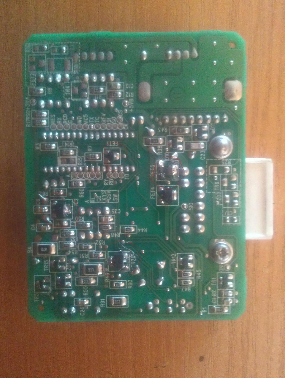

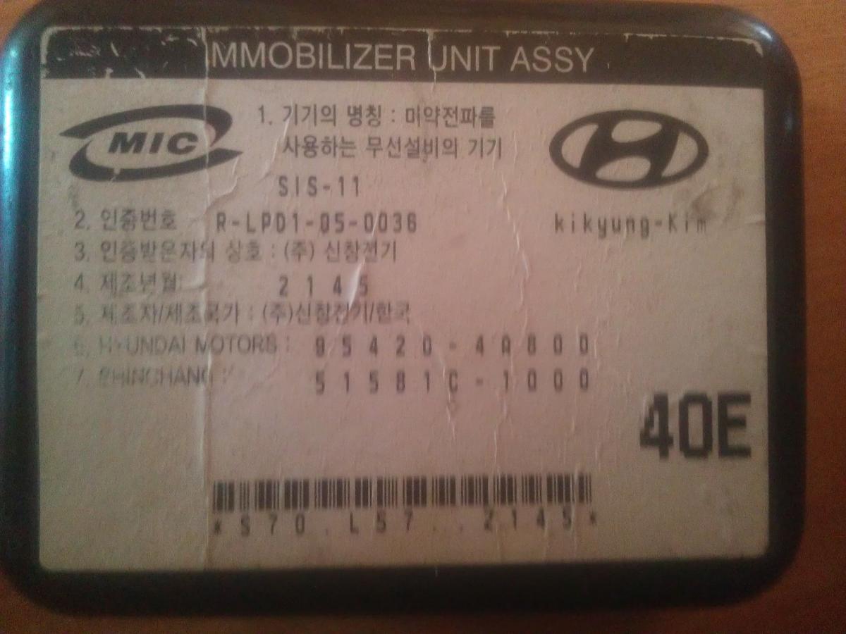

Блок иммо сгорел выгорели транзисторы.Может кто подскажет какие там стоят ?До меня там кто то лазил.
номер блока

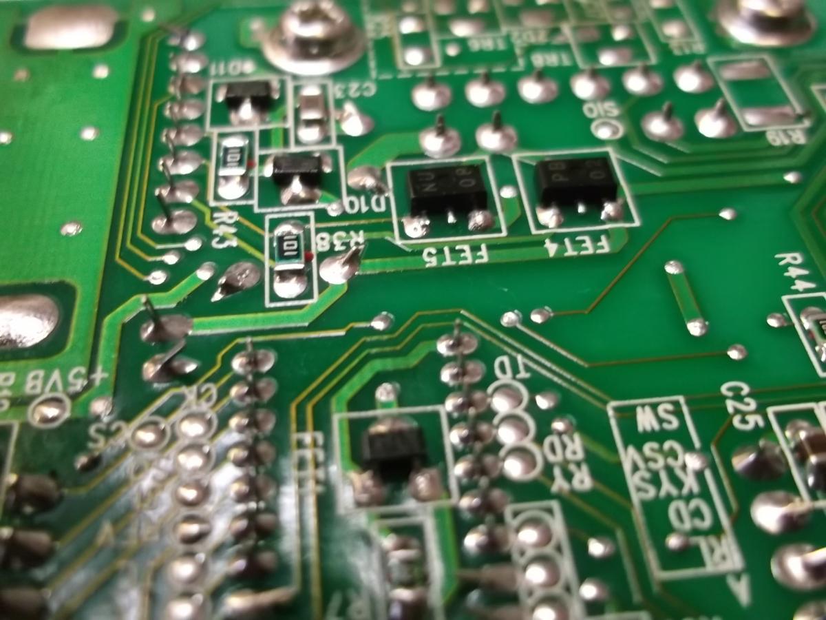

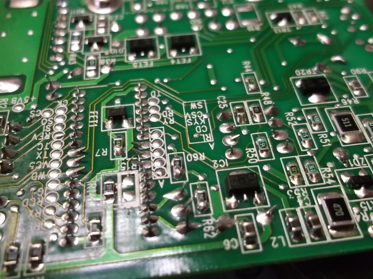

Только что этог тебе даст? fet5 составной pnp, fet1 npn , Е3 вообще составной с одной лапой на массе. Замены не найдешь, надо искать иммошник бу. И из двух собирать один.
А в компах японцев он присутствуют.
fet5
у нас в питере такой иммошник стоит на разборке 300 русских рублей
Подтверждаю, то же в свое время промучался с поиском замены. Проще найти Б/У
