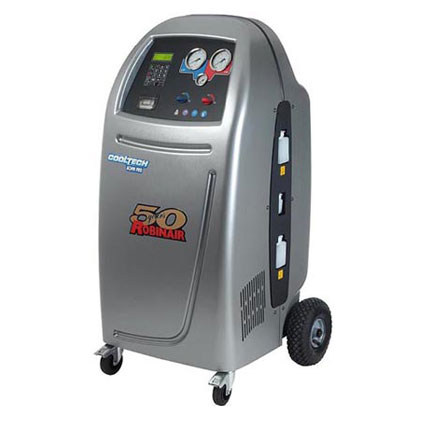

1. Заправочная станция для систем кондиционирования.

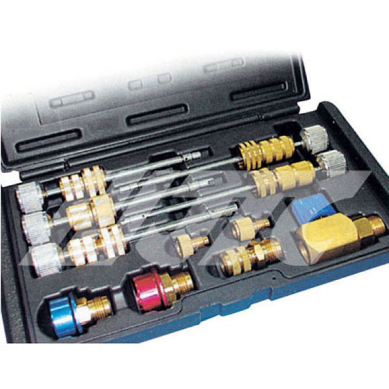

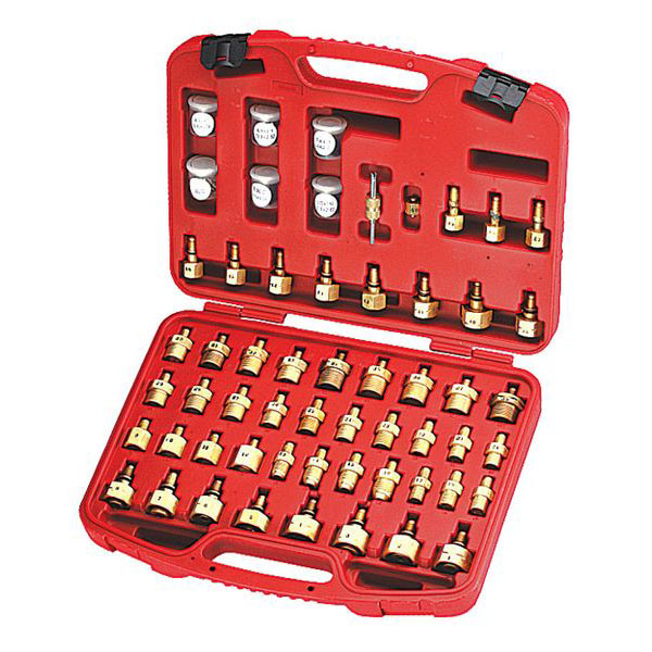

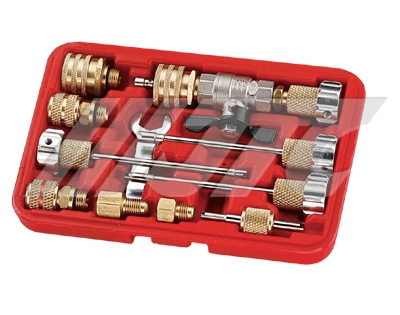

12. Набор для снятия и установки клапанов автокондиционеров.

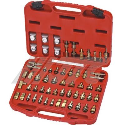

13. Набор адаптеров для тестирования системы автокондиционеров.

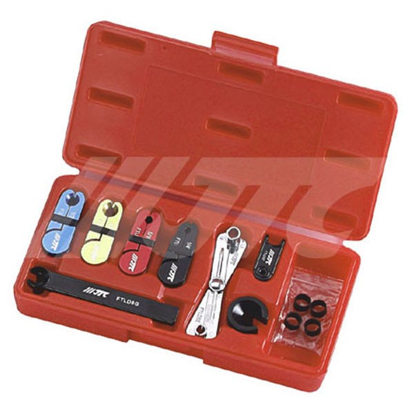

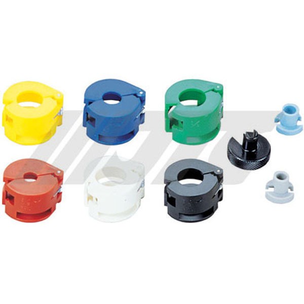

14. Комплект для разборки трубопроводов.

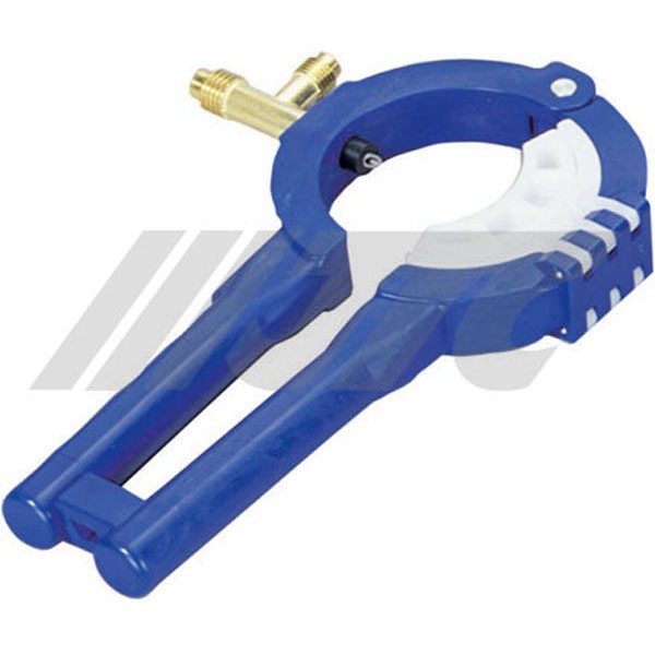

15. Спец инструмент для снятия муфты включения автокондиционера.

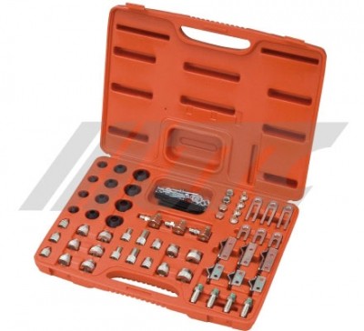

16. Спец инструмент для заправки масла в систему.

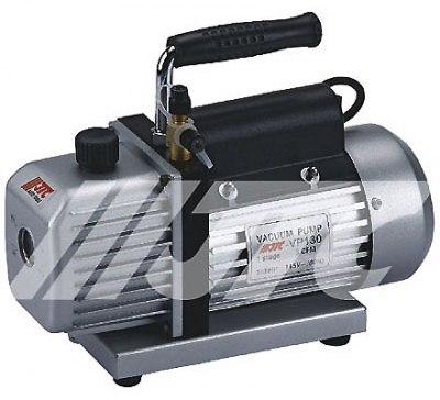

17. Вакуумный насос.

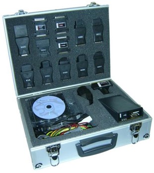

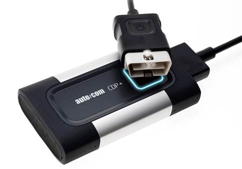

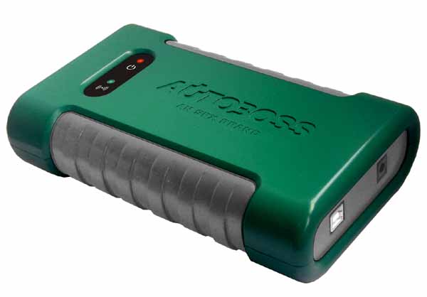

19. Автодиагностическое оборудования:от одного до трех мультимарочников,и от одного до 5,6 марочных сканеров.

Сканеры.
