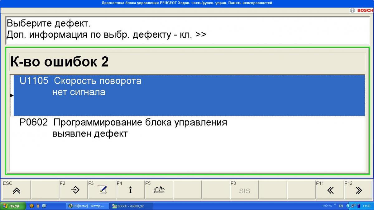

Привет, ЕГУР выходил на диагностику и работал, при плавном перемещении руля оборачивался легко а при быстром ставал дубовым, была постоянная ошибка в блоке см. на рисунке. В гараже стоит Scudo с такой же проблемой точ в точ и в обоих случаях внутри на плате было масло , даже с штекера вытекало.
откуда там масло? сальник пропустил?,
да
сальник обычно начинает пропускать если сухой вал был т.е. гидрач испытывал масляное голодание. Мне кажется, что электроника плохо промыта, дружище!!! ты чем электронику мыл? спирт применял? или просто протёр от масла, осцилографом посмотреть бы сигналы на входных и выходных каскадах при разных скоростях вращения и сравнить сигналы, при быстром вращении происходит потеря сигнала на входных каскадах из-за плохо промытой электроники. имхо надо наверно по элементно распаивать/запаивать что бы избавится от масла
Электронику я мыл под душем c мылом и
Head & Shoulders
а спирт я выпил сам.
я так и знал, что спирт использовался для внутренней протирки,
если честно то моющим средствам я не доверяю, жир они снимают нормально, а вот после себя оставляют присадки
Спасибо за ответ.
