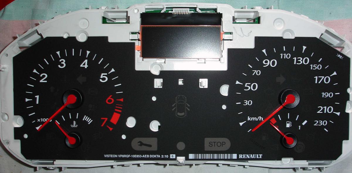

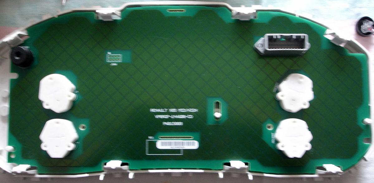

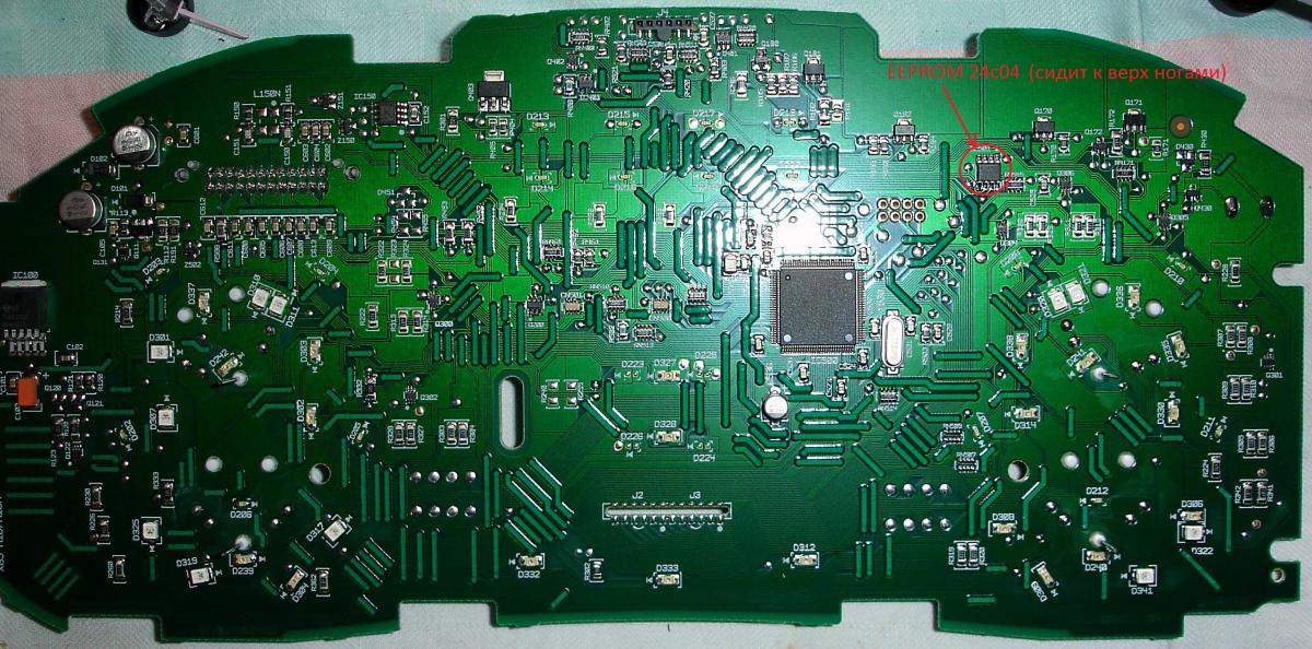

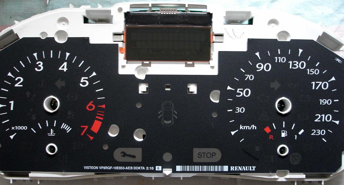

ABS не делал, старый километраж не вернулся. Делал тахой через меню Renault -> CLIO-II -> 2006. Пришлось снимать стрелы, EEPROM 24С04 под ними. Стрелы на редукторе, аккуратно против часовой стрелки снимаются. Дамп и фото вышожу позже - кабель от тахи надо найти.
