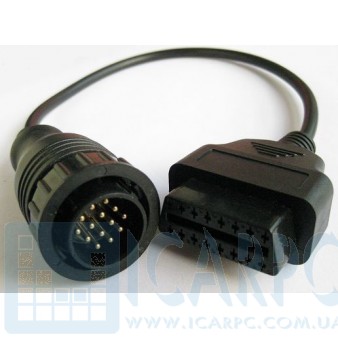

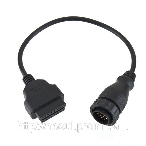

Александр здравствуй. Ты прав 14 пиновый. У меня в наличии такой переходник как на фото,он видит только два адреса иммо и двигатель,на сайтах продаж всегда указывается,что видит только двигатель,с твоих слов понял так - Мерседес вообще ваговское оборудование не видит? встречал ли где то 14 пиновый полный?

это с сайта продажи 14 пин. - Переходник OBD-II на 14-pin MB Sprinter, VW LT, SsangYong применяется для диагностики автомобилей с 14-контактным круглым разъемом. Как правило такой разъем стоит в старых моделях Mercedes Sprinter и VW LT. Работает с диагностическими сканерами у которых на входе ОБД2 вилка, адаптер.
вот нашел.продается полный но для Автоком - Переходник с ОБД2 16pin на круглый 14 pin для Autocom используется для подключения современных диагностических ОБД2 устройств к старым коммерческим автомобилям Mercedes и Volkswagen, а также автомобилей SsangYong. Диагностика всех электронных систем данных автомобилей отлично производится с помощью связки адаптера Autocom CDP Plus 3 и данного переходника. (
Переходник OBD-II на 14 pin Mercedes, VW, SsangYong (полный функционал) для Autocom). Будет ли Ваг ком с ним работать?

С МВ не работал, не знаю, а что касается VW - переходник (тот что на фото 14-пин) - это для LT до 2005г. На Крафтерах уже 16-ти пиновый OBD и с ними замечательно работает VAS PS (через 5054), ну и ODIS тоже.

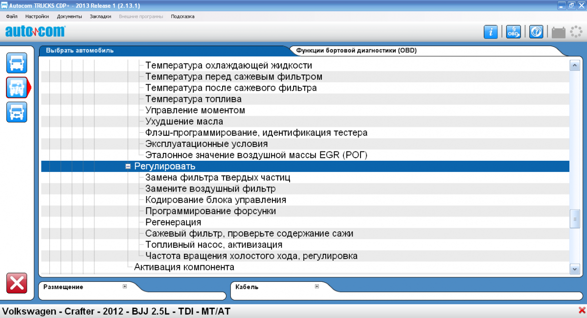

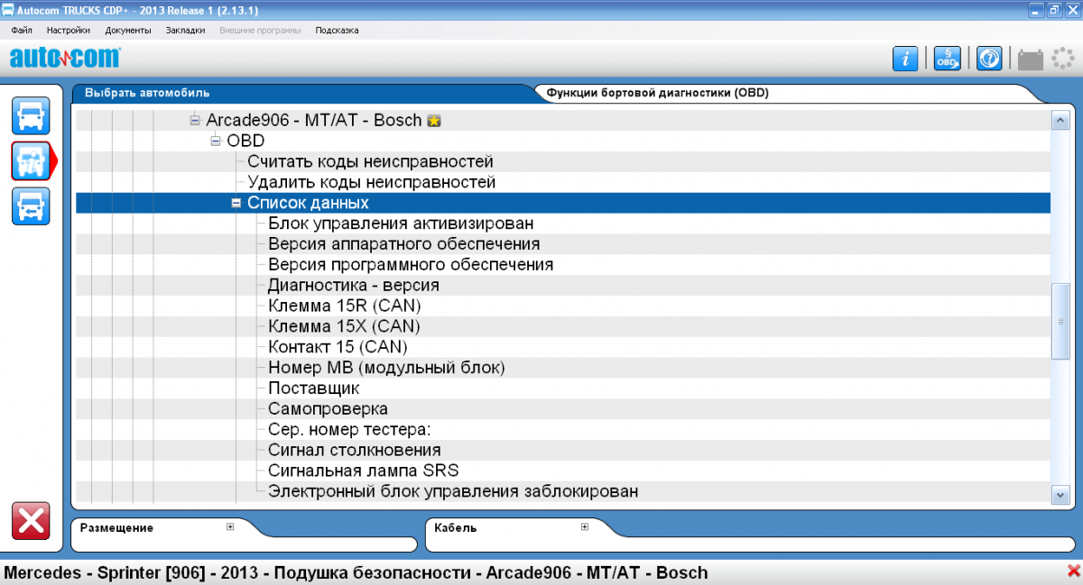

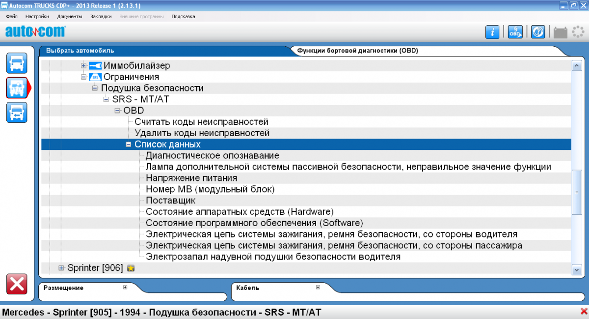

Андрей, если хочешь побаловаться-купи автоком , там мерсы покрыты очень прилично.Подушки читаются от 95 до 13 года.ABS тоже.Главное, что всё на русском-сам поражаюсь ,что перевод очень профессиональный :biggrin: . По вагам вполне прилично работает по UDS
