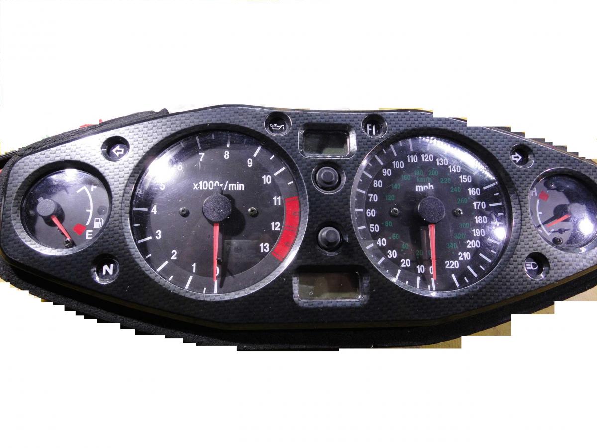

здравствуйте, коллеги! Принесли сегодня мертвый щиток приборов от байка СУЗУКИ ХАЯБУСА GRX 1300 2000 года выпуска. После детального изучения выяснилось, что чип 93с56 помер своей смертью. В результате привел весь щиток к неработоспособности. из всех маркировок , что остались на данном щитке приборов нашел только оттиск на задней крышке : NS3. судя по базе Савелия подозреваю что это тип щитка. Взял с базы подобный дамп от NS5, но чуда не случилось , но вместо прочерков на дисплее появились все восьмерки. Сильно подозреваю что дамп не подходит. В связи с этим милостивейше прошу посмотреть свои коллекции на предмет похожих дампов.

СПАСИБО. это точно NS3? А то ведет себя похоже как и ns5. Правда на байке пока еще не пробовал, только на столе. Может неправильно подцепляю...

Какой еще NS3 ????? На всех мотиках фирмы Nippon Seiki [NS] написано NS3 NS5 NSV NSM это штамп производителя! А точней подразделения компании Nippon Seiki !!!
Вот на что нужно обращать внимание!
SZ-0466-005
SZ-Suzuki
HP-Honda
YA-Yamaha
KA-Kawasaki и тд и тп.

Точно! На моем написано SZ-0466-002. Еще раз спасибо за науку!
И еще важно знать от куда привезен мотик !
США в милях и переключаются в КМ. Канада в Км переключаются в Мили. Европа не знаю. А вот чисто кровные Японцы в мили не переключаются. У некоторых даже мильная строка заблокирована. За ненадобностью!
  • Author
При подключении на столе сейчас зажигаются все символы - но значка км я не вижу только мили . смею предположить что страна производства - АМЕРИКА.
Это старый мопед. Там лишь мильная строка.
Вот 2008 год.
SUZ GSX1300R Hayabusa 2008 USA NS16x21,6 S93c56 SZ-0570-002,001 11633 mil _ 18595 km.rar
