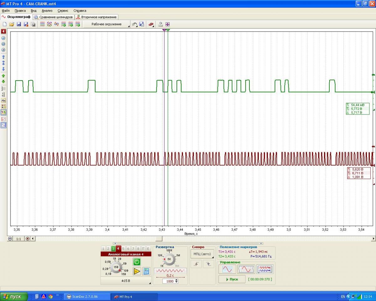

Авто заводится хорошо,но не развивает обороты.Есть подозрение на вытянутую цепь,но все же гложут сомнения.Хотелось бы убедиться в правильности диагностики.Из осциллограммы видно отставание распредвала ,или я ошибаюсь?

Как я и предполагал.Интересно это перескок цепи или она настолько вытянулась?
Из за этого обороты ДВС развивает,ищите в другом причину
Проверил уже все что можно было,катализатор с помощью ДД и мотортестера(даже открутил коллектор от головки блока),форсунки на баланс и производительность,проверил на предмет подсоса воздуха-косяков не нашел.Все же склоняюсь к замене цепи,все равно она изношена.

Цепь менять нужно, конечно. Однако при такой вытяжке обороты набирать еще должен. Посмотрите еще ДМРВ. (АЦП не более 1.05 при вкл. зажигании должно быть), коррекции смеси и поведение ДК

АЦП ДМРВ 1.04,поведение ДК вполне адекватное.Авто уже у моториста,обещает не сегодня завтра поменять ГРМ,о результатах отпишусь.
Моторист отзвонился,цепь перескочила на два зуба.
