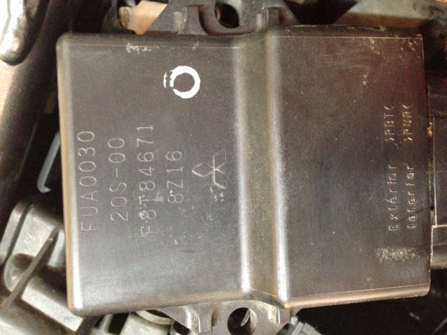

Опубликовано 31 июля, 201312 г. comment_454970 Подскажите пожалуйста где резать данный блок фото прилагаю, и можно посоветовать как лучше его резать, ато кучу всего перечитал но нету инфы вообще ни какой Нужно положить ключи. Изменено 31 июля, 201312 г. пользователем parlando Ссылка на комментарий https://www.auto-bk.ru/forum/topic/42830-yamaha-xj6-2012/ Поделиться на другие сайты Поделиться в Facebook Поделиться в X Поделиться в Pinterest Поделиться Поделиться сообщением

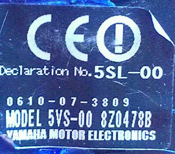

Опубликовано 31 июля, 201312 г. comment_454973 сюда может и лесть не надо на замке зажигания что на имошке написано за фирма ? ключик хоть один есть ? как определяется ? Ссылка на комментарий https://www.auto-bk.ru/forum/topic/42830-yamaha-xj6-2012/#findComment-454973 Поделиться на другие сайты Поделиться в Facebook Поделиться в X Поделиться в Pinterest Поделиться Поделиться сообщением
Опубликовано 31 июля, 201312 г. Автор comment_454975 на замке : MODEL 5VS-00 8Z0478B yamaha motor electronics может и не стоит, а как иначе ключи добавить? все утеряны. тем более научится хочу. Если кто то может показать рассказать одному, а не всему форуму, то можно и в личке договорится. Изменено 31 июля, 201312 г. пользователем parlando Ссылка на комментарий https://www.auto-bk.ru/forum/topic/42830-yamaha-xj6-2012/#findComment-454975 Поделиться на другие сайты Поделиться в Facebook Поделиться в X Поделиться в Pinterest Поделиться Поделиться сообщением

Опубликовано 31 июля, 201312 г. comment_455096 сканер купи по ней Ссылка на комментарий https://www.auto-bk.ru/forum/topic/42830-yamaha-xj6-2012/#findComment-455096 Поделиться на другие сайты Поделиться в Facebook Поделиться в X Поделиться в Pinterest Поделиться Поделиться сообщением
Опубликовано 31 июля, 201312 г. comment_455097 на ямахи эмуляторы продаются Ссылка на комментарий https://www.auto-bk.ru/forum/topic/42830-yamaha-xj6-2012/#findComment-455097 Поделиться на другие сайты Поделиться в Facebook Поделиться в X Поделиться в Pinterest Поделиться Поделиться сообщением
Опубликовано 31 июля, 201312 г. Автор comment_455103 на ямахи эмуляторы продаются я знаю про эмули. но человек хочет иммо. да и денег заработать можно, а вдруг снова потеряет. зачем себе сокращать бюджет в дальнейшем. сканер купи по ней мот далеко от меня. а что за сканер? на будующее. Ссылка на комментарий https://www.auto-bk.ru/forum/topic/42830-yamaha-xj6-2012/#findComment-455103 Поделиться на другие сайты Поделиться в Facebook Поделиться в X Поделиться в Pinterest Поделиться Поделиться сообщением
Опубликовано 31 июля, 201312 г. comment_455146 ок , дам фото где пилить дашь дамп пощупаю Ссылка на комментарий https://www.auto-bk.ru/forum/topic/42830-yamaha-xj6-2012/#findComment-455146 Поделиться на другие сайты Поделиться в Facebook Поделиться в X Поделиться в Pinterest Поделиться Поделиться сообщением
Опубликовано 1 августа, 201312 г. Автор comment_455191 ок , дам фото где пилить дашь дамп пощупаю да без проблем. главное что б все получилось) Ссылка на комментарий https://www.auto-bk.ru/forum/topic/42830-yamaha-xj6-2012/#findComment-455191 Поделиться на другие сайты Поделиться в Facebook Поделиться в X Поделиться в Pinterest Поделиться Поделиться сообщением

Опубликовано 3 августа, 201312 г. Автор comment_456012 Решение нашел , но теперь надо как то отчистить защитную смолу, кто скажет? Ссылка на комментарий https://www.auto-bk.ru/forum/topic/42830-yamaha-xj6-2012/#findComment-456012 Поделиться на другие сайты Поделиться в Facebook Поделиться в X Поделиться в Pinterest Поделиться Поделиться сообщением
