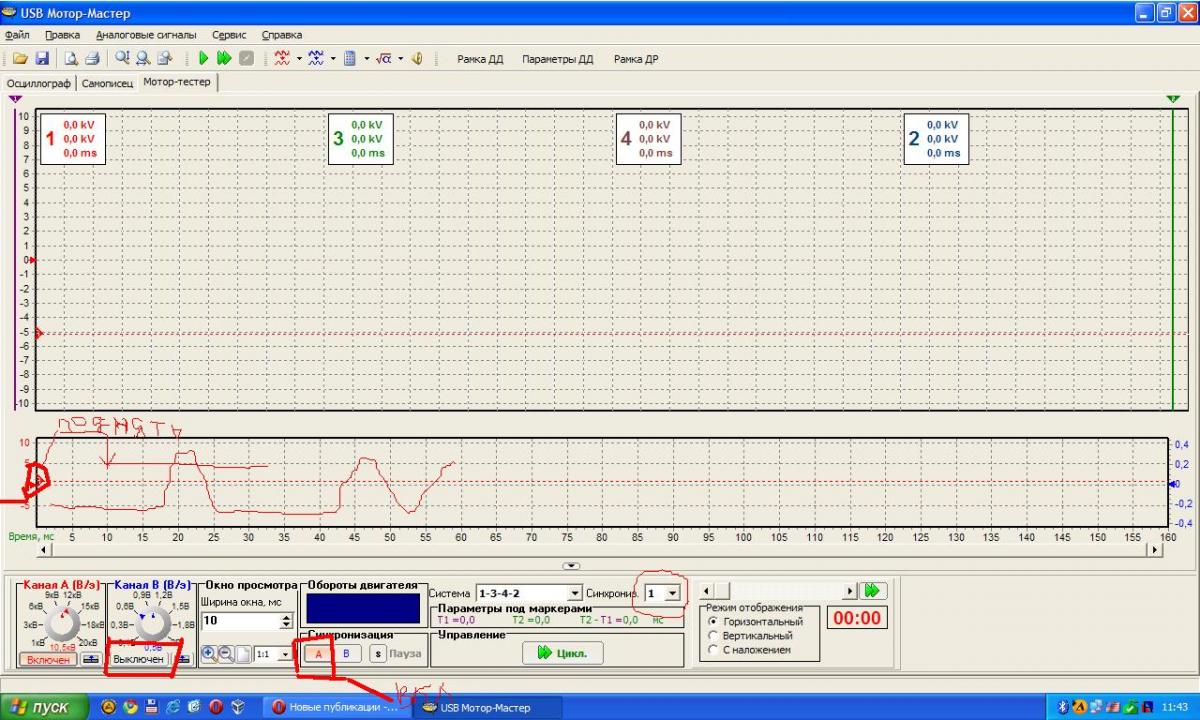

Привет всем, пацаны такая вот проблема есть disco 2 пользуюсь им иногда, все работает кроме мотор-тестера, подцепляю все правильно но получается какая то чушь, эта функция так не обходима а она не работает, брал я его новый даже не пользовался сразу возникла такая проблема

Диско2 в режиме мотор-тестера нужно подключать ч-з спарк. Может в нем проблема? Еще: треугольник в окне синхронизации нужно ставить примерно на 3/4 импульса или чуть больше тогда все корректно работает.

что за треугольник(не могу найти

У вас на фото внизу график так там нужно поднять по бокам находящиеся треугольники почти до верха синего графика
Проще включить авто синхронизацию

По скрину я не пойму какая версия программы у Вас стоит какая то еще древняя,а так мне кажется что то датчиками , кстати они у Вас какие трейда или самодельные
