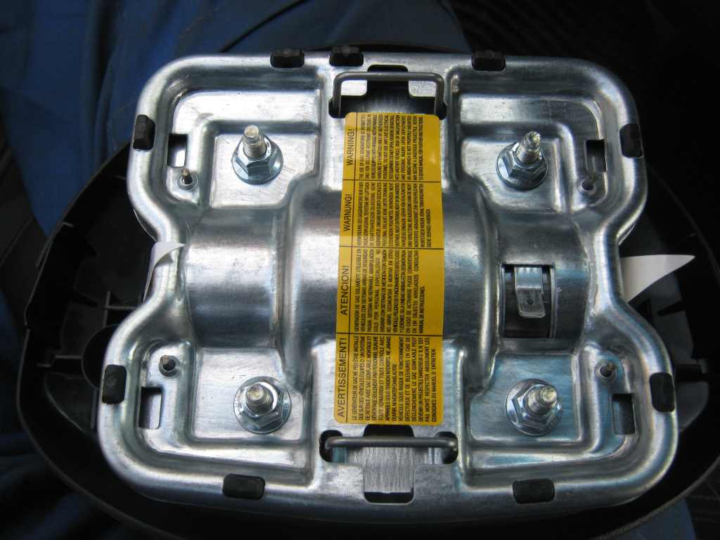

Ерунда какая то! Уже два часа бьюсь, не могу снять! Пихал в отверстие и отвертки, и спицы, палки. Под всеми углами. не снимается. Поиском ничего толкового не нашел. Подскажите...
Я в отверстия отвертку вставлял на минус и прокручивал её. Выщелкнулся
Выкручиваешь руль, отверстие вверху, вставляешь отвёртку, нажимаешь немного в сторону подушки и вверх (т.е. кончик отвёртки давит вниз) - сама отщёлкнется.
Спасибо за подсказки, но видно сегодня звезды не так расположены))))) Лставил на завтра.
Все получилось. Спасибо! Завтра фотки выложу.

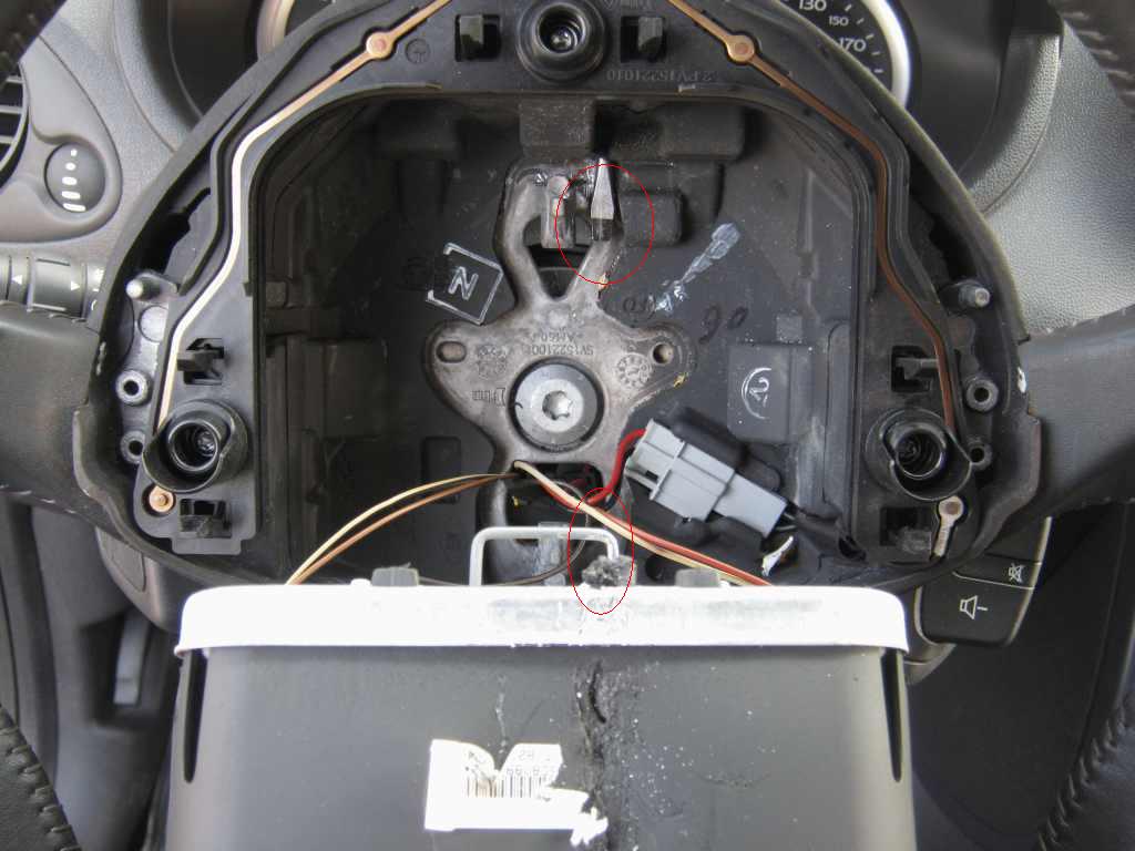

Да, действительно-вставить и надавить. Просто боялся сильно давить. Да и скоба, на которую давить довольно узкая! На фото красным выделенно:
