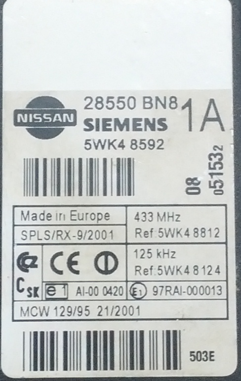

Нато фото наклейки BCM а у вас на фотке не понятно что,смотри на теме что виложили.
Разве на В-10 есть ВСМ.Там всё в комбинашке.
А виложенную фотку вы посмотрели,это оно?
Нет это просто ридер.

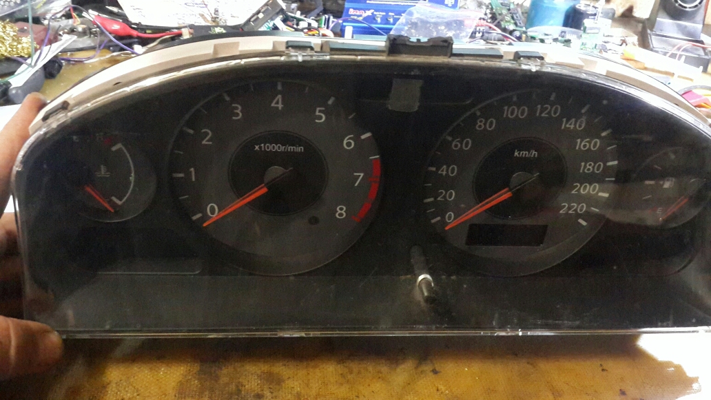

Добрый день.
Стоит этот авто на соседнем сервисе уже наверно полгода ,утонул по щиток приборов.
Поменяли практически всё по электрике (блок управления двигателем ,кузовом остались родные) упёрлись в мигающую лампочку на панели приборов.В моторном одна ошибка,номер ошибки не скажу, что то по синхронизации (уточню позже).
Помогите с пином или посмотрете кто может синхра на месте?

Если меняли проводку,то скорее всего что то не подключено.Ведь ЕСМ и ВСМ остались родные.
Накачку для начала проверьте.
