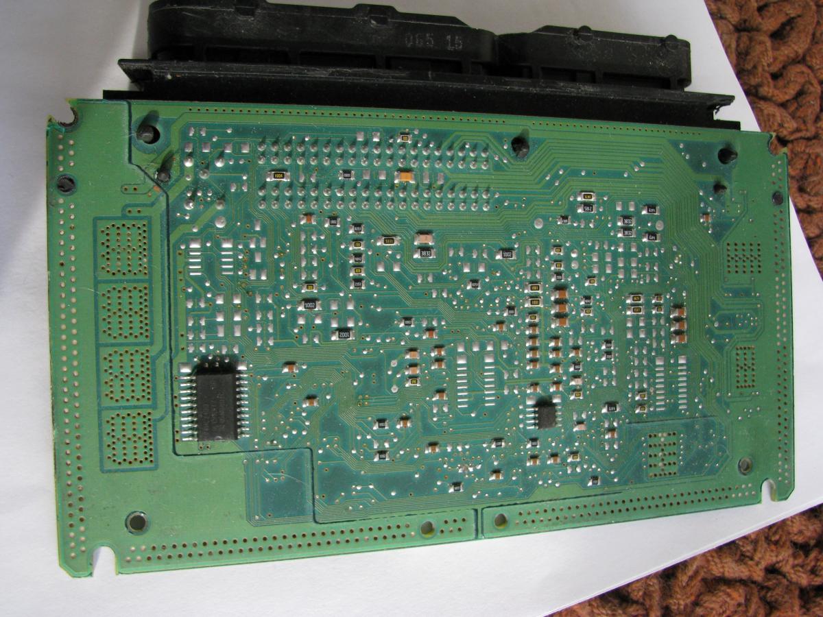

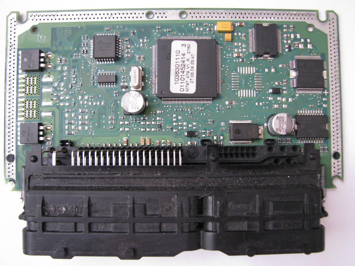

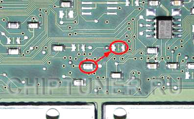

Опубликовано 27 апреля, 201313 г. comment_423760 ЕЕПРОМ тоже не заливается.Размер прошивок которые пытался залить b1c02q05 512k b101cr02 261k b104cr02 832k а вот фото эбу Где фото????резистор перепаял??? сфоткай шильдик блока и плату с обратной стороны Вот информация Ссылка на комментарий https://www.auto-bk.ru/forum/topic/4294-%D1%81%D0%B2%D1%8F%D0%B7%D1%8C-%D1%81-b797/page/2/#findComment-423760 Поделиться на другие сайты Поделиться в Facebook Поделиться в X Поделиться в Pinterest Поделиться Поделиться сообщением
Опубликовано 29 апреля, 201313 г. comment_424566 Резистор перепаян Ссылка на комментарий https://www.auto-bk.ru/forum/topic/4294-%D1%81%D0%B2%D1%8F%D0%B7%D1%8C-%D1%81-b797/page/2/#findComment-424566 Поделиться на другие сайты Поделиться в Facebook Поделиться в X Поделиться в Pinterest Поделиться Поделиться сообщением
Опубликовано 29 апреля, 201313 г. comment_424579 Сделай фото с обратной стороны !! Комбилоудера у друзей и знакомых случаем нет?? попробовать им прошить. Ссылка на комментарий https://www.auto-bk.ru/forum/topic/4294-%D1%81%D0%B2%D1%8F%D0%B7%D1%8C-%D1%81-b797/page/2/#findComment-424579 Поделиться на другие сайты Поделиться в Facebook Поделиться в X Поделиться в Pinterest Поделиться Поделиться сообщением

Опубликовано 29 апреля, 201313 г. comment_424695 на фотке блок УТОПЛЕННИК! Я и попросил снять с другой стороны что-бы посмотреть как перепаян резистор и заодно плату на предмет окисления, как правило с обратной стороны лучше видны окислы Ссылка на комментарий https://www.auto-bk.ru/forum/topic/4294-%D1%81%D0%B2%D1%8F%D0%B7%D1%8C-%D1%81-b797/page/2/#findComment-424695 Поделиться на другие сайты Поделиться в Facebook Поделиться в X Поделиться в Pinterest Поделиться Поделиться сообщением
Опубликовано 13 мая, 201313 г. comment_428659 фото снизу Ссылка на комментарий https://www.auto-bk.ru/forum/topic/4294-%D1%81%D0%B2%D1%8F%D0%B7%D1%8C-%D1%81-b797/page/2/#findComment-428659 Поделиться на другие сайты Поделиться в Facebook Поделиться в X Поделиться в Pinterest Поделиться Поделиться сообщением
Опубликовано 13 мая, 201313 г. comment_428689 резюк перенесен правильна блок утопленник Ссылка на комментарий https://www.auto-bk.ru/forum/topic/4294-%D1%81%D0%B2%D1%8F%D0%B7%D1%8C-%D1%81-b797/page/2/#findComment-428689 Поделиться на другие сайты Поделиться в Facebook Поделиться в X Поделиться в Pinterest Поделиться Поделиться сообщением

Опубликовано 28 августа, 201312 г. comment_465383 Так все-таки ктото из ПРОФИ скажет какоой это блок Бош 7 9 7 или Бош 7 9 7 + фото блока есть. Ссылка на комментарий https://www.auto-bk.ru/forum/topic/4294-%D1%81%D0%B2%D1%8F%D0%B7%D1%8C-%D1%81-b797/page/2/#findComment-465383 Поделиться на другие сайты Поделиться в Facebook Поделиться в X Поделиться в Pinterest Поделиться Поделиться сообщением
Опубликовано 28 августа, 201312 г. comment_465438 Ну и ГДЕ фото? Дома? Ссылка на комментарий https://www.auto-bk.ru/forum/topic/4294-%D1%81%D0%B2%D1%8F%D0%B7%D1%8C-%D1%81-b797/page/2/#findComment-465438 Поделиться на другие сайты Поделиться в Facebook Поделиться в X Поделиться в Pinterest Поделиться Поделиться сообщением
Опубликовано 29 августа, 201312 г. comment_465853 Пост 22 и 26 Ссылка на комментарий https://www.auto-bk.ru/forum/topic/4294-%D1%81%D0%B2%D1%8F%D0%B7%D1%8C-%D1%81-b797/page/2/#findComment-465853 Поделиться на другие сайты Поделиться в Facebook Поделиться в X Поделиться в Pinterest Поделиться Поделиться сообщением
Опубликовано 30 августа, 201312 г. comment_466001 Бош 7 9 7 + Ссылка на комментарий https://www.auto-bk.ru/forum/topic/4294-%D1%81%D0%B2%D1%8F%D0%B7%D1%8C-%D1%81-b797/page/2/#findComment-466001 Поделиться на другие сайты Поделиться в Facebook Поделиться в X Поделиться в Pinterest Поделиться Поделиться сообщением
