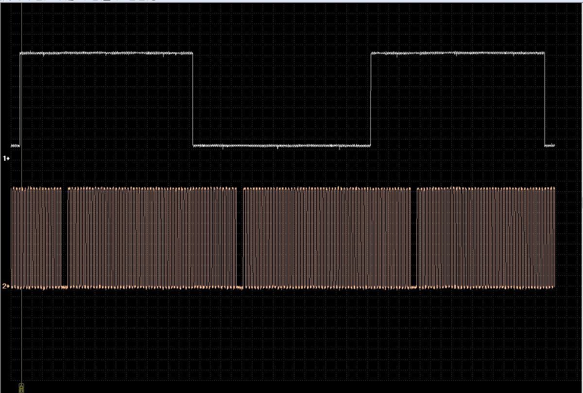

Ищется осциллограмма ДПРВ-ДПКВ Sonata 2.7 двигатель G6BA
собственно сабж
постоянно лезет р0340
ДПРВ и ДПКВ заменены

спс будем разбирать смотреть что с метками
Отписаться не забудь, и на исправной снять.
А так?
эталон
проскочило 2 зуба
