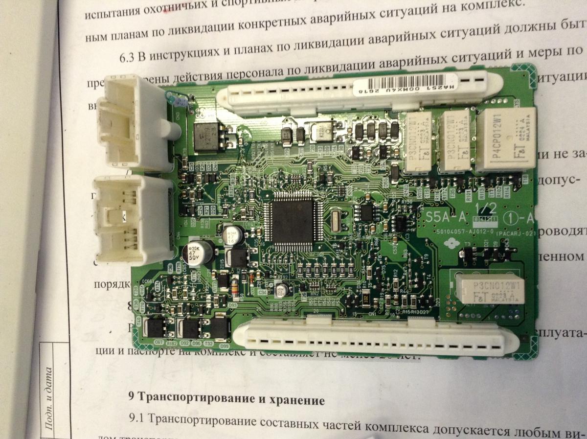

Вчера разобрал блок multiplex плата бодрая горелок не видать. Попробовал завести машину заводиться.
Диагностики нет. Откинул блок круиза, abs,srs диагностика не ожила.
Zed bull ом считал ключ
Data: FF81C4F83D997C57
Type: 13 megamos wr
Сходства с дампом считанным из машины не нашел.
Накачка на антенне очень интересная, при включение на секунду загораеться и тухнит и не каких больше морганий.
Вот фото платы multiplex

Проблема решена всем участвующим огромное спасибо. От всей души.
Проблема была в следующем:
1. Когда хозяин авто ремонтировал стоп сигналы он замкнул не известный провод в косе на плюс. Сразу после этого за моргал иммо.
2. Даже без включения зажигания на диагностике висело +12
Хотя после включения зажигания пропадал. Это и смущало, замыкания на массу и сопротивление проводов диагностики были в порядке.
3. При подключения эбу выгадала диагностика. По этому ее и не было ни на одном из трех эбу
4. После замены multiplex пропало паразитное напряжение. Восстановил диагностику и вуаля. Прописался блок иммо . Авто ожило и зашевелилось.
5. Зато не работает abs,cruise,srs ну и все что было связанно с диагностикой.
Так что еще раз всем спасибо кто откликнулся. Особенно www23, emz
