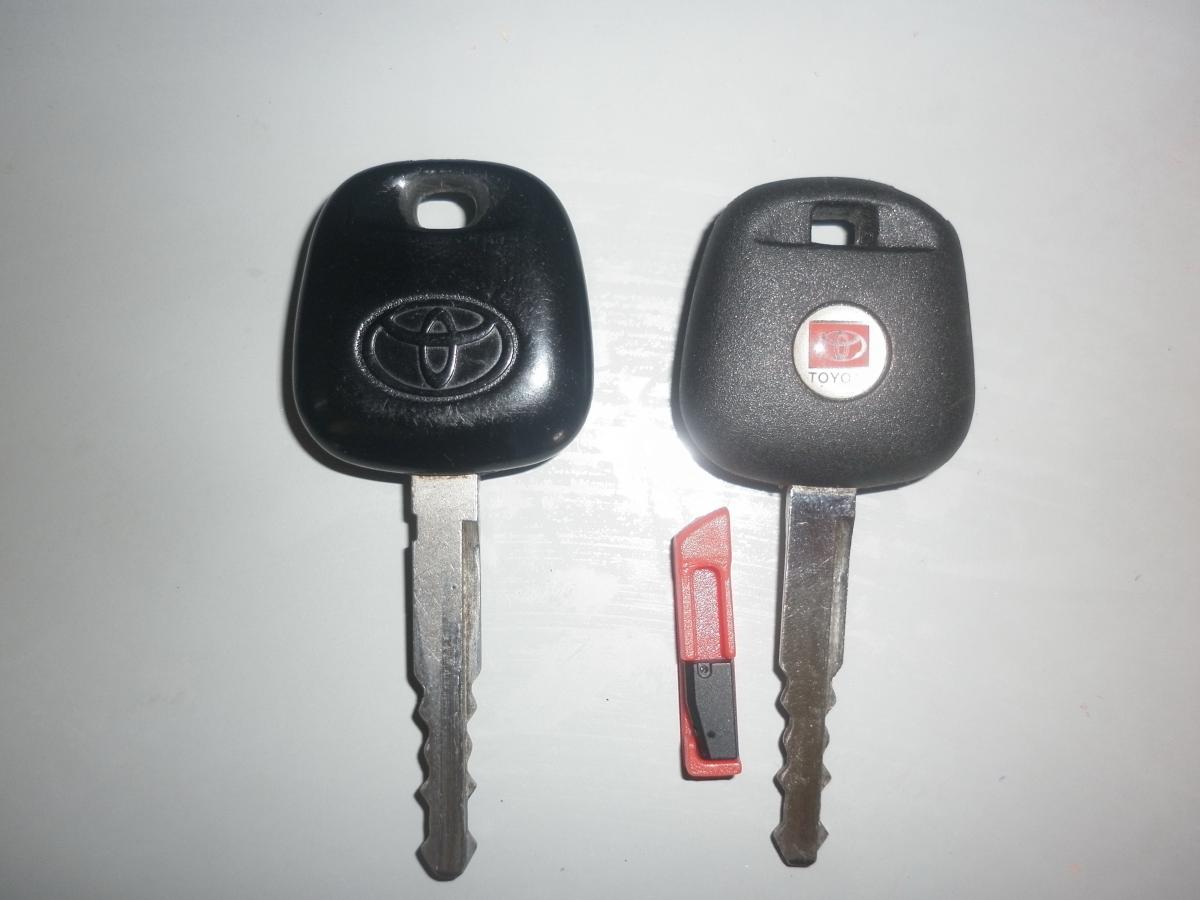

-чипик имеется,,правда на нем нихера не написано,,,(см.фото справа)
-мастер определяю опять же по колхозному(ключ слева--черный корпус)

в этой машине любой ключик 4С можно прописать как мастером , так и сабом, НЕ ЗАВИСИМО от цвета.
а определить статус ключа можно только читая коды через диагностический разъём ,
