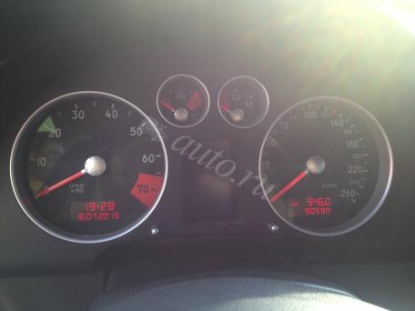

Всех приветстыую , хочет приехать на ремонт сие чудо.
Проблемма в том , что через несколько дней после покупки погас центральный дисплей и начали врать датчики уровня топлива и температуры.
Есть ли на данных машинах типичные проблеммы и методы их решения?
Заранее благодарен за ответы.
Номера панели не знаю так как ещё не снял, но выглядит очень скромно....

В приборку лазили какие то недолюди ,все уши пооторваны ,стрелы стоят через жопу ,на центральном разьёме оторван рычаг и фишка зафиксирована в разьёме....этпи..ец.
Панель Magneti mareli c MC912DG128A ?Как на фото?
Да , оно
Похоже, результат корректировки одометра.
ну хз, я делать её не взялся - уж сильно измордована была ,договорился с хозей на найти ему новую и перелить содержимое проца, вот тока как извлечь среднюю белую фишку если на ней оторван рычег.
ну только отверткой. Поддевай ту сторону где направляющие и выдерай. Других вариантов нет.
