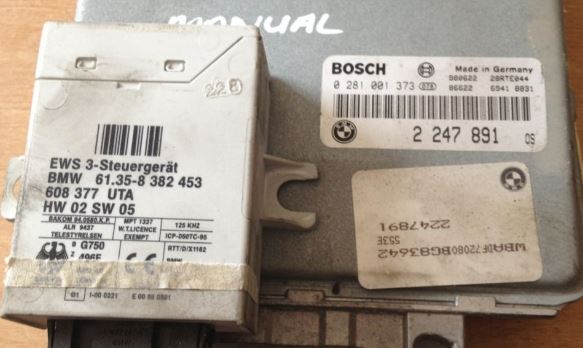

Опубликовано 14 августа, 201313 г. comment_460125 Добрый день!!! BMW E39 98г 2.5 td повалил ews3 2d47j 61.35-8 382 454 62WB800 HW02 SW05 Может есть у кого дампик,или рабочая пара!!!!! Плиз поделитесь! Ссылка на комментарий https://www.auto-bk.ru/forum/topic/43159-bmw-e39-98%D0%B3-ews3/ Поделиться на другие сайты Поделиться в Facebook Поделиться в X Поделиться в Pinterest Поделиться Поделиться сообщением
Опубликовано 14 августа, 201313 г. comment_460136 Добрый день!!! BMW E39 98г 2.5 td повалил ews3 2d47j 61.35-8 382 454 62WB800 HW02 SW05 Может есть у кого дампик,или рабочая пара!!!!! Плиз поделитесь! Купи лучше Эмулятор BMW EWS BMW EWS2, EWS3.2 эмулятор иммобилайзера для моделей E34, E36, E38, E39, E46 Я ставил, делов на 15 мин. Ссылка на комментарий https://www.auto-bk.ru/forum/topic/43159-bmw-e39-98%D0%B3-ews3/#findComment-460136 Поделиться на другие сайты Поделиться в Facebook Поделиться в X Поделиться в Pinterest Поделиться Поделиться сообщением
Опубликовано 14 августа, 201313 г. comment_460218 держи Ews3_02_05.bin Ссылка на комментарий https://www.auto-bk.ru/forum/topic/43159-bmw-e39-98%D0%B3-ews3/#findComment-460218 Поделиться на другие сайты Поделиться в Facebook Поделиться в X Поделиться в Pinterest Поделиться Поделиться сообщением
Опубликовано 14 августа, 201313 г. Автор comment_460219 Купи лучше Эмулятор BMW EWS BMW EWS2, EWS3.2 эмулятор иммобилайзера для моделей E34, E36, E38, E39, E46 Я ставил, делов на 15 мин. Так еще спасти можно,без иммо не есть хорошо,это крайняя мера!!!! Ссылка на комментарий https://www.auto-bk.ru/forum/topic/43159-bmw-e39-98%D0%B3-ews3/#findComment-460219 Поделиться на другие сайты Поделиться в Facebook Поделиться в X Поделиться в Pinterest Поделиться Поделиться сообщением
Опубликовано 20 августа, 201312 г. comment_462343 так вроде ємулятор евс без рабочего иммо не работает Ссылка на комментарий https://www.auto-bk.ru/forum/topic/43159-bmw-e39-98%D0%B3-ews3/#findComment-462343 Поделиться на другие сайты Поделиться в Facebook Поделиться в X Поделиться в Pinterest Поделиться Поделиться сообщением
Опубликовано 20 августа, 201312 г. comment_462391 Почему? На то он и эмулятор. Отбили иммо на данном авто в конце концов - ибо надоел:) Ссылка на комментарий https://www.auto-bk.ru/forum/topic/43159-bmw-e39-98%D0%B3-ews3/#findComment-462391 Поделиться на другие сайты Поделиться в Facebook Поделиться в X Поделиться в Pinterest Поделиться Поделиться сообщением
Опубликовано 21 августа, 201312 г. Автор comment_462486 Всем Спс!!!!!! Авто уехал! пришлось кастрировать Ссылка на комментарий https://www.auto-bk.ru/forum/topic/43159-bmw-e39-98%D0%B3-ews3/#findComment-462486 Поделиться на другие сайты Поделиться в Facebook Поделиться в X Поделиться в Pinterest Поделиться Поделиться сообщением
