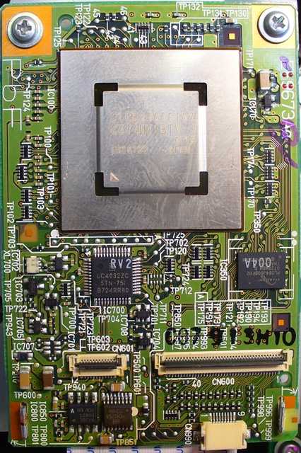

Опубликовано 7 февраля, 201412 г. comment_531370 Если вы про NDDN,то там всё на жёстком или в FLASH.В EEPROM ничего нет Блин я его весь до косточки разобрал , нет там Hdd нигде , если он только размером с куй у комарика Ссылка на комментарий https://www.auto-bk.ru/forum/topic/43212-toyota-vitz-2009%D0%B3-nddn-w58/page/2/#findComment-531370 Поделиться на другие сайты Поделиться Поделиться сообщением
Опубликовано 7 февраля, 201412 г. comment_531580 Тебе же сказали - БГА флэшь.Мысль о том,что код там явно,очень заманчива.Но я даже не представляю,как в дампе выглядит слово типа "накамура",но написанная иероглифами... Ссылка на комментарий https://www.auto-bk.ru/forum/topic/43212-toyota-vitz-2009%D0%B3-nddn-w58/page/2/#findComment-531580 Поделиться на другие сайты Поделиться Поделиться сообщением

Опубликовано 8 февраля, 201412 г. comment_531616 а на глупые вопросы отвечаете , мож как-то подключить платку к драйверу usb и просто прочесть коль енто flash вот такой прог читает и пишет http://www.phyton.ru/pages/page69.html Изменено 8 февраля, 201412 г. пользователем bmw515 Ссылка на комментарий https://www.auto-bk.ru/forum/topic/43212-toyota-vitz-2009%D0%B3-nddn-w58/page/2/#findComment-531616 Поделиться на другие сайты Поделиться Поделиться сообщением
Опубликовано 8 февраля, 201412 г. comment_531678 Ну,подключить к ЧипПрогу,наверное,можно.Всего 46 проводков.Один NC ,2 GND. Я к работе с этими аппаратами шёл всего 2 года.Это уже имея программаторы Хелтек и Би+ .Купил аппарат с кодом.Как и ты,подрочил судьбу.Купил аппарат без кода.Выяснил,что код в этой платке, там весь мозг.Всякие ЕЕпромы не при делах.Купил панельку БГА.А потом всё оказалось легко.Главное - интересно потрахаться. Непроверенные агентурные данные говорят,что можно снять код и с клавы.Я пальцы до костей стёр.Под кнопками - ОН!(ну х.. в смысле). Думаю и к процу можно законнектиться.Но как??? А так - драть флэшь,ребол,панелька,программатор,тереть флэшь,дамп без кода,флэшь на место- полтора часа чистого времени максиМУМУ. Потом поучить японский,Забить новый код .Ждать следующий приход. Вторая половина сообщения в личке. Ссылка на комментарий https://www.auto-bk.ru/forum/topic/43212-toyota-vitz-2009%D0%B3-nddn-w58/page/2/#findComment-531678 Поделиться на другие сайты Поделиться Поделиться сообщением
Опубликовано 9 февраля, 201412 г. comment_532105 ... - драть флэшь,ребол,панелька,программатор,тереть флэшь,дамп без кода,флэшь на место- ... " Шурик, это же не наш метод ..." А расковырять? А понять, как с этой бякой бороться? И вооще - где "... наслажденье битвой жизни .." ? Пару месяцев плотных головополомок и результат будет! Изменено 9 февраля, 201412 г. пользователем Long Wire Ссылка на комментарий https://www.auto-bk.ru/forum/topic/43212-toyota-vitz-2009%D0%B3-nddn-w58/page/2/#findComment-532105 Поделиться на другие сайты Поделиться Поделиться сообщением
