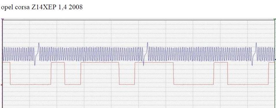

Опубликовано 18 августа, 201312 г. Автор Вот такая в реалии, может кто дать с исправного? Я бы с удовольствием дал пендаля тому кто в этом моторе расположение ДПКВ придумал Грешу на метки, хозяин Вахтанг Кикабидзе, сказал брат ти точно скажи, мене два разя цепь меняли.))) Изменено 18 августа, 201312 г. пользователем alfa

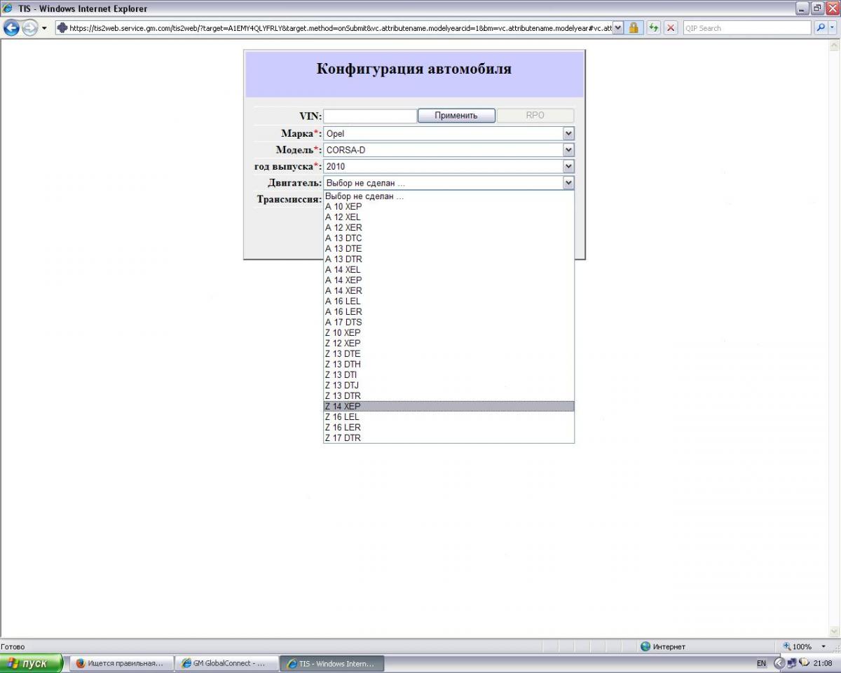

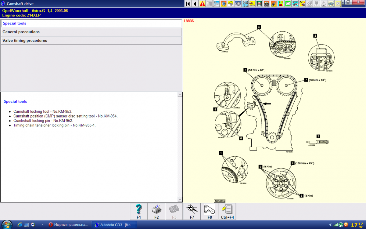

Опубликовано 18 августа, 201312 г. Автор Alex64, спасибо. Эту уже увидел. Хочется услышать тех кто сам снимал, часто через руки больше доходит, чем через мозг.))) Короче, жду ещё своих наработок.
Опубликовано 19 августа, 201312 г. Если сравнить две осцилки то цепь явно не там,может сначала проверить метки визуально Изменено 19 августа, 201312 г. пользователем Максим76
Опубликовано 19 августа, 201312 г. Автор Не хочу даже смотреть,не тот контингент))). Инциатива в этом случае наказуема. Слюшай, братишька, чего это у меня так?
Опубликовано 19 августа, 201312 г. Z14xer??? Не было такого мотора у опеля. Z14xep на корсе-д и астре-н снят с производства. На современных корсах двигатель имеет обозначение A14xer.
Опубликовано 20 августа, 201312 г. Автор Все опеля с такими моторами катаются, и на комбо видел сегодня.)))
Опубликовано 20 августа, 201312 г. Ткните пальцем плизз... Пока не будет однозначного понимания что лечить, не возможно определить чем и как лечить!
Опубликовано 20 августа, 201312 г. Автор Ткните пальцем плизз... Пока не будет однозначного понимания что лечить, не возможно определить чем и как лечить! Аста-G, а после H, все идут с начала двутысячных с мотором Z14XEP, в названии темы опечатка, для меня это хер.))) Изменено 20 августа, 201312 г. пользователем alfa
Опубликовано 22 августа, 201312 г. Хорошая база осцилок на форуме на автодате. А вообще сделайте прокрутку стартером с помощью осцила. Лучше самому проверить ГРМ. Там при установке нужны приспособы для фиксации.
