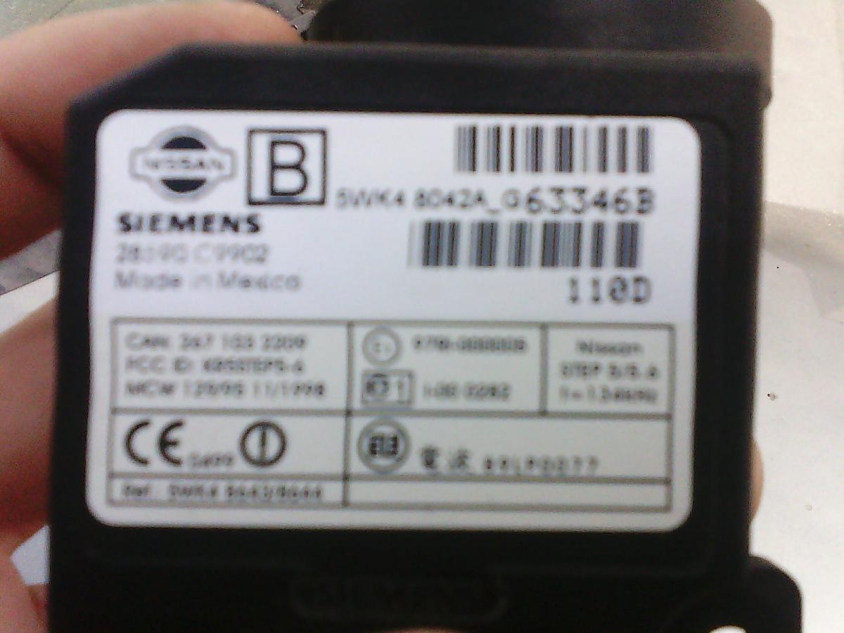

Привет всем , пробовал читать данный иммо утилитой nats5 ничего не вышло , может кто посчитает по фото , и не подскажите какой именно проц стоит в данном иммо ,спасибо
извиняюсь за качество фото вот цифры что нужны для пина 63346В , 110D
Изменено пользователем sedoy2

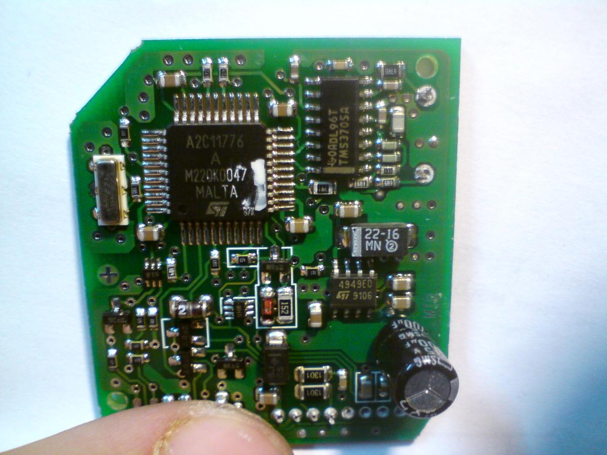

спасибо , хочу еще дамп от туда вытащить , но нет информации что за проц стоит , распаивать не горю желанием
Проц ST стоит. Но программатор под него поискать ещё надо.
Вот фото этого NATS и проца в нём.
благодарю за оперативную информацию !!
iProg(ом) читается.Но пин по дампу не вытащишь!
