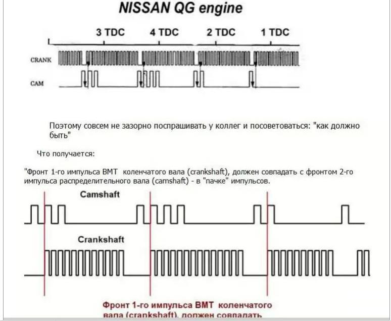

Опубликовано 23 августа, 201312 г. осцилка какая то совсем хреновая, похоже на то что масса на шюпах не на массе мотора или кузова, а так если постараться всмотреться, то либо цепь неправильно поставлена , либо цепь забыли поменять,и поставили старую. ..... Изменено 23 августа, 201312 г. пользователем Тимурик
Опубликовано 23 августа, 201312 г. Осциллограмма датчика распредвала - инверсная по отношению к мануалу. Голову меняли или только распредвал с маркерным колесом ? . Датчик колена - тоже холл, а осцилка с него выглядит как с индуктивного. Изменено 23 августа, 201312 г. пользователем ак58

Опубликовано 24 августа, 201312 г. осцилогармма читаема ищи эталон снхронизации колена и распредвала на этот движок

Опубликовано 31 августа, 201312 г. Здесь тема: http://www.auto-bk.r...um/topic/42708/ А это для ориентира: К стати напряжение в покое на ДМРВ черзчур завышено. Изменено 31 августа, 201312 г. пользователем eangald
