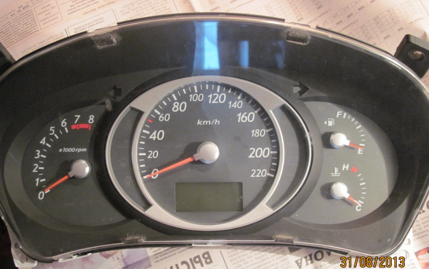

Hyundai Tucson 2006 (93C46) не считает пробег
Здравствуйте уважаемые коллеги. Прошу помощи.
Автомобиль Hyundai Tucson 2006 (93C46) 2.7 V6 бензин, АКПП.

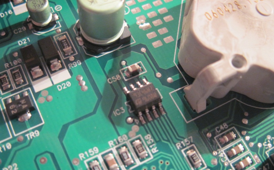

Считал внутрисхемно при 3.6 в. пробег определился правильно. Изменил на 90000 км (дамп номер 1). Ставлю панель на место, пробег считает суточный до 400 метров потом обнуляется, все остальное работает. Общий километраж не идет. Клиент проехал 10 км.
Записываю второй дамп из базы дампов на АКПП и 93С46. Суточный уже считает, но общий не изменяется.
Посмотрите дамп по номеру приборки может есть у кого. Или в чем нюанс. Сделал 100500 таких машин, такое впервые.
Остальные имеющиеся у меня дампы пробывал они не от авто с акпп.
Тему оформил максимально информативно в надежде на срочную помощь. С уважением.

Вы не правильно посчитали пробег (по крайней мере в дампе с названием "90302"), там в области пробега чушь полнейшая, потому и не считает, не к чему прибавлять новые данные. Во втором дампе у Вас 174515.
Будто бы испорченный дамп, не причем. Только не правильно посчитан новый пробег, вот и вся Лажа. :blink: .
