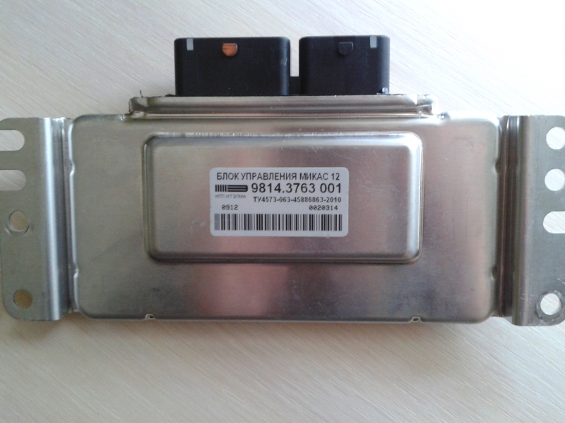

Поделитесь схемой программатора для данного блока...есть ли какие-нибуть нюансы при программировние??
Привет береш чиплодырь или комбик и все проблем нет как м114 прошивки пока только слонов хотя может кто еще склепал

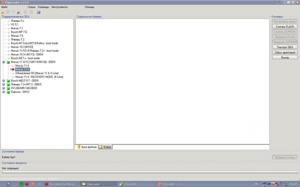

Кстати, можно и на машине записать через колодку ОБД 2. Каким загрузчиком собрались работать? Вроде с этими блоками особых проблем нет.

А что собираетесь лить в Микас-12 Битопливный? если бы Микас-12.3 то можно Опен Боксом хорошо его прочитать и записать прямо на машине и софт имеется, а вот с Микас-12 пока труба нечего в него лить то:(

скорее всего чип лодырем

Микас 12.3 прекрасно читается и пишется через колодку диагностики. Проверено лично и неоднократно Опеном от Родиона. Можно и на столе универсальным шнурком по схеме от Опена, которую выше выложил Виталик 522. Тоже проверено и работает.
