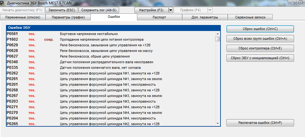

Отличная программа , очень часто ей работаю , но есть несколько неприятных косячков.
Если смотреть Бош ме17.9.7(can) на не заведённом двигателе , то ошибки выглядят так (картинка)
На заведённом двигателе всё приходит в норму , только программа почему-то закрывается . (комп , что ли у меня глючит?)

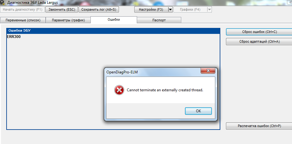

Ещё почему-то при работе с Ларгусом постоянно висит несуществующая ошибка , при чём при просмотре этой ошибок Ларгуса , программа зависает и выкидывает вот такую ошибку (картинка), после чего программу очень трудно закрыть.
С ларгусом аналагичная картина .трудно соединяется ,это раз .
если соединиться то отображает только данные ЭБУ ,параметров НЕт ,это два .
закрыть вкладку Диагностика ларгуса после всех этих кульбитов невозможно ,только перезакрузив ноут ,это три .
также в Ошибках висит данный статус .хз что это ?!

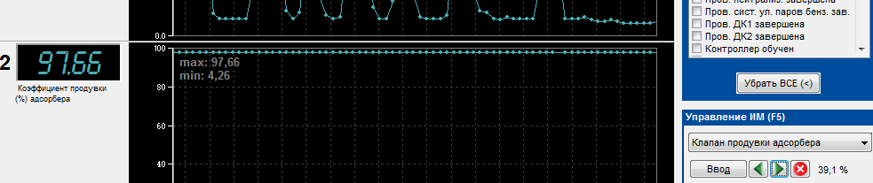

Раз уж пошла такая пьянка. Мелочь , но не приятно .
Не соответствует величина открытия клапана адсорбера в ИМ и в параметрах (картинка)

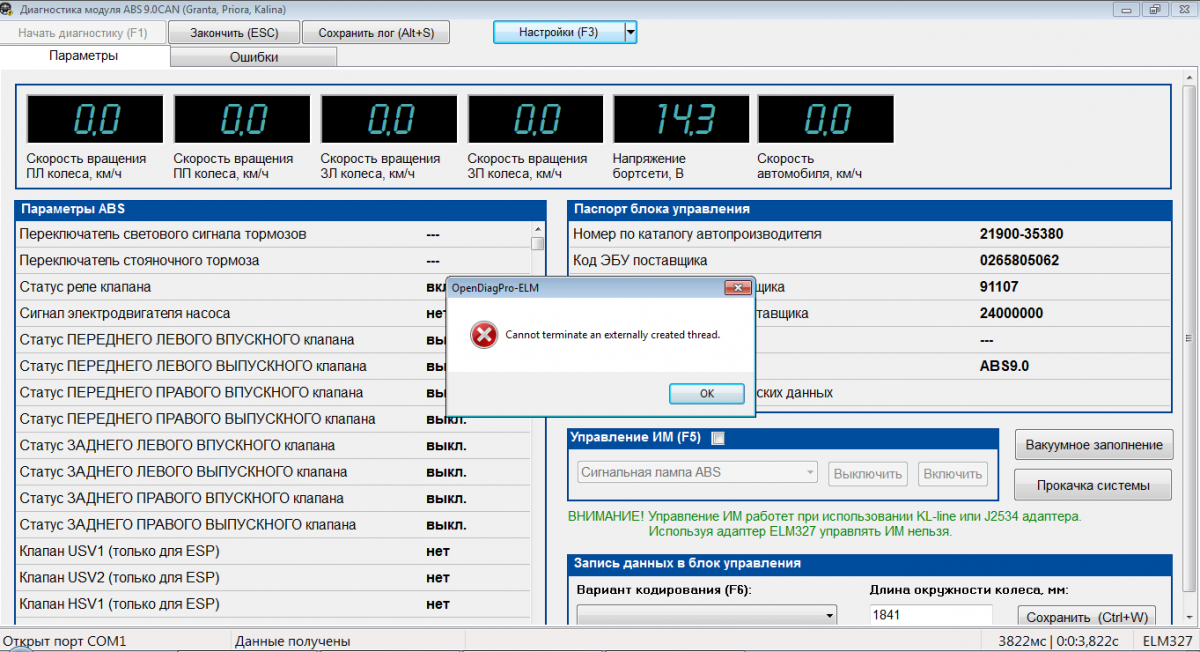

Добрый день!
При диагностике ABS (Bosch 9.0 CAN) не отображаются ошибки и сброс, программа перестает отвечать, при попытке нажать "закончить диагностику" выдает ошибку.
Программа коммерческая v1.7.0 rev2,  Адаптер – «ELM327 USB» 1.5 (prolific)
видимо тоже самое что и тут: http://www.auto-bk.ru/forum/topic/43627-ошибки-в-программе/?p=668952
логи приложены.
