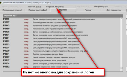

а у меня еще вопрос глупый-логи как то автоматически сохраняются или их нужно самому как то сохранять?:)

М10.3.png gapon
Машинка на верное на ГАЗУ.
машинка на бензине:) про кнопочку уже увидел, её когда нужно нажимать то?:) когда заканчиваешь диагностику?:)

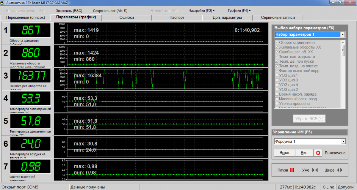

М(Е)17.9.7. Отображение параметра "Ошибка рег. оборотов". 2014-04-23 15-33-00  Диагностика ЭБУ Bosch ME17.9.7 GAZ UAZ.png
На скрине всё видно.

М(Е)17.9.7. Отображение параметра "Ошибка рег. оборотов". post-49785-0-42829500-1398257541_thumb.png
Если нужен такой блок, то можно обсудить.
Спасибо. Нашел в чем проблема. Неверный пересчет параметра. Поправлю.
