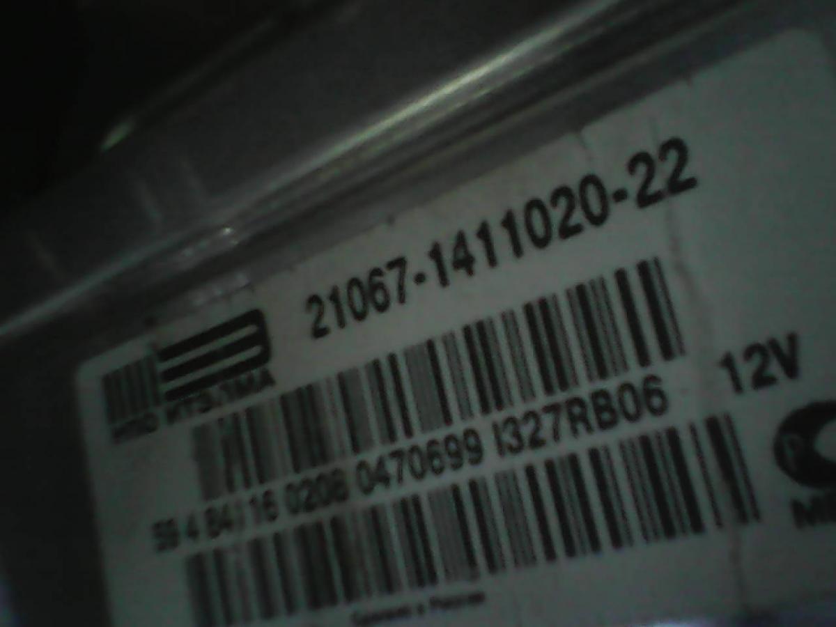

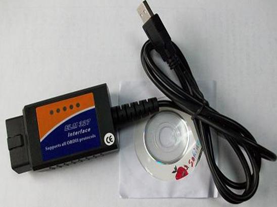

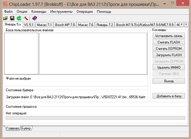

Опубликовано 11 сентября, 201312 г. Поверхностно по форумам узнал как перепрошить авто,но много моментов недопонимаю,поправьте подскажите как что.В общем ваз 2107 2008г мозги как понял по фото аналогам из интернета январь 7.3 21067-1411020-22 (ниже прикреплён файл моего блока)Купил адаптер ELM327(фото ниже)И как понял для прошивки нужно наличие программы,скачал ChipLoader 1.97.7 чтения/записи FLASH памяти следующих ЭБУ: Январь-5.x; Январь-7.2; VS-5.1; Bosch M7.9.7, M7.9.7+; Микас-7.1; Микас-7.6; Bosch ME 7.1; Bosch ME 7.5; Микас-10.3 (возможно чтение/запись через диагностический разъем); Микас-10.3+ (Микас-11) (возможно чтение/запись через диагностический разъем); Bosch ME 7.5.10; Микас-11 (автомобили ГАЗ); VS-8; Январь-7.2+; Kefico M 7.9.7; Bosch M 7.9.8 (Kia, Hyundai); Bosch ME 7.9.7; Bosch ME 7.9.9 (Chevrolet Captiva); Bosch MP-7.0 (чтение / запись области калибровок, запись FullFlash ЭБУ); Siemens 5WY SIMK41, SIMK43 (2 разъема, автомобили KIA, Hyundai) Siemens 5WY SIMK31 (2 разъема, автомобили Chery QQ) Siemens 5WY (5 разъемов, автомобили KIA, Hyundai) Siemens EMS 3132 (автомобили Renault, Dacia) Siemens MS43 (автомобили BMW) Sirius (автомобили Daewoo, Chevrolet) В проге загружены выше перечисленные прошивки,какие можно ставить на мой блок,если вообще возможно,или что ещё нужно для перепрошивки?
Опубликовано 11 сентября, 201312 г. Профиль обычно просят заполнить, чтобы вам ответили. Так этот блок шьется бюджетно в бут-режиме, с доработкой (поворот резистора 8к2 на время репрога), в справке с загрузчиками этот момент прописан, почитайте. Блок раскрутить конечно придется. Удобнее всего использовать ST10 FLASHER v.1.5.
Опубликовано 11 сентября, 201312 г. ELM327 этот блок не прошьет)) нужен обычный к-лайн поддерживающий 57600 и это не январь 7.3 это М73 Изменено 11 сентября, 201312 г. пользователем nerd
