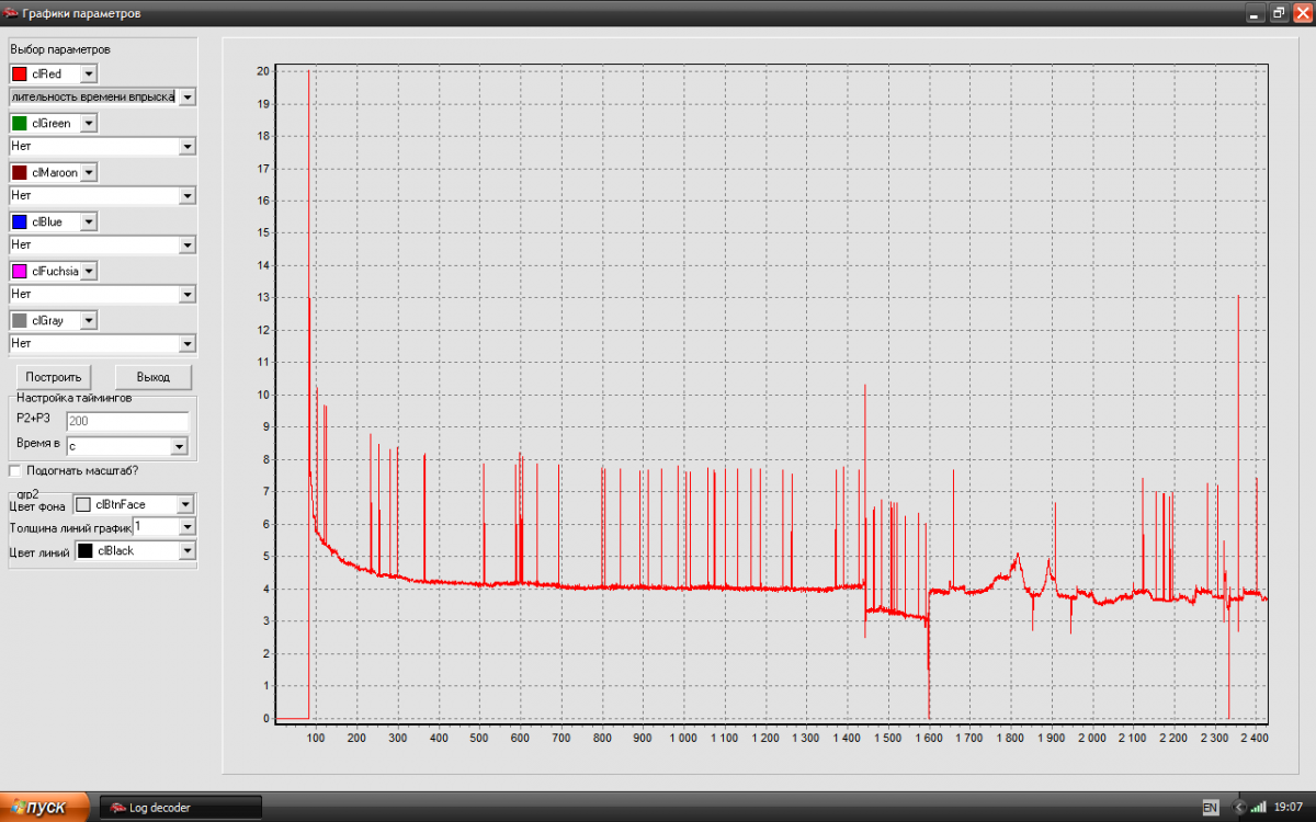

Мужики, подскажите хоть кто нибудь, почему обороты подвисают на ХХ, РХХ убавляется на минимум, а как будто открытый остается. Там обратная связь есть или нет, ЭБУ точно видит что у РХХ 25 шагов или он так предполагает, а на самом деле остался открытый. И еще вот такой трабл с временем впрыска, периодические скачки на 7.5 мсек, с глушителя это слышится как захлеб через равные промежутки времени

тас, уменьшив перетечки на дросселе, я сдвину рхх по шагам вверх. То есть например при 880 оборотов, РХХ 40 шагов - уменьшил переток, РХХ станет 45-50 шагов для поддержания тех же оборотов. Судя по логу обороты хх достигаются уже при 33-34 шагах, но периодически уводит РХХ даже на 25 шагов (до самого минимума) а обороты все равно не снижаются. Если РХХ застревает на каком то положении, например 45 шагов, как выглядит лог, будет ли он - желаемые шаги 30, реальные шаги 45 или напишет, желаемые 30, реальные 30, а останется застрявшим на 45??? Вот на что грешу. А по времени впрыска можете что нибудь посоветовать, откуда берутся скачки
