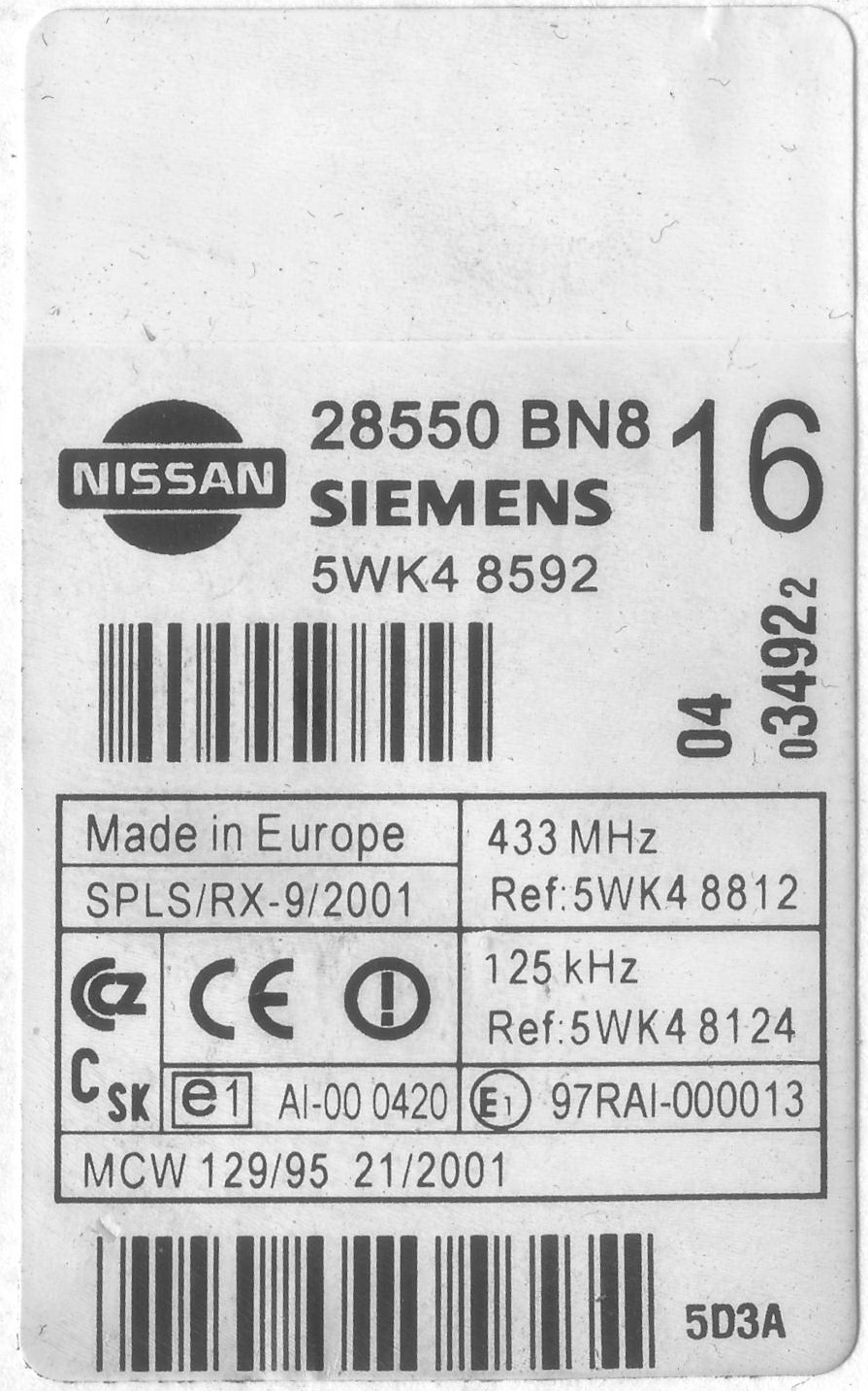

yvm Опубликовано 31 декабря, 2013 Автор Опубликовано 31 декабря, 2013 Блин, не записал сразу код. Сейчас смотрю личку, почему то не вижу сообщения. Помогите плиз с кодом, лейбл с бодика и дамп выложены
yvm Опубликовано 31 декабря, 2013 Автор Опубликовано 31 декабря, 2013 Зря панику навел, вспомнил код, ключи Ланчем положил
