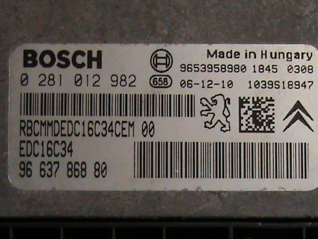

Блок управления fiat scudo ecu.JPG.При проверке осцилографом оказалось, что нет импульсов с датчика положения распредвала.

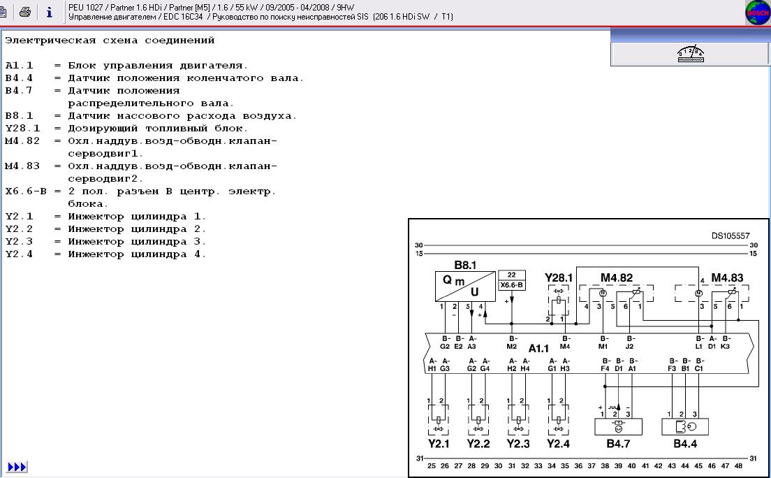

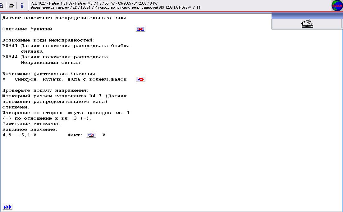

Но есть одно но.На первой ноге ДПРВ напряжение питания--4.9в, на третей--масса, а вот на второй где должно быть опорное 12в.fiat scudo-схема.JPG

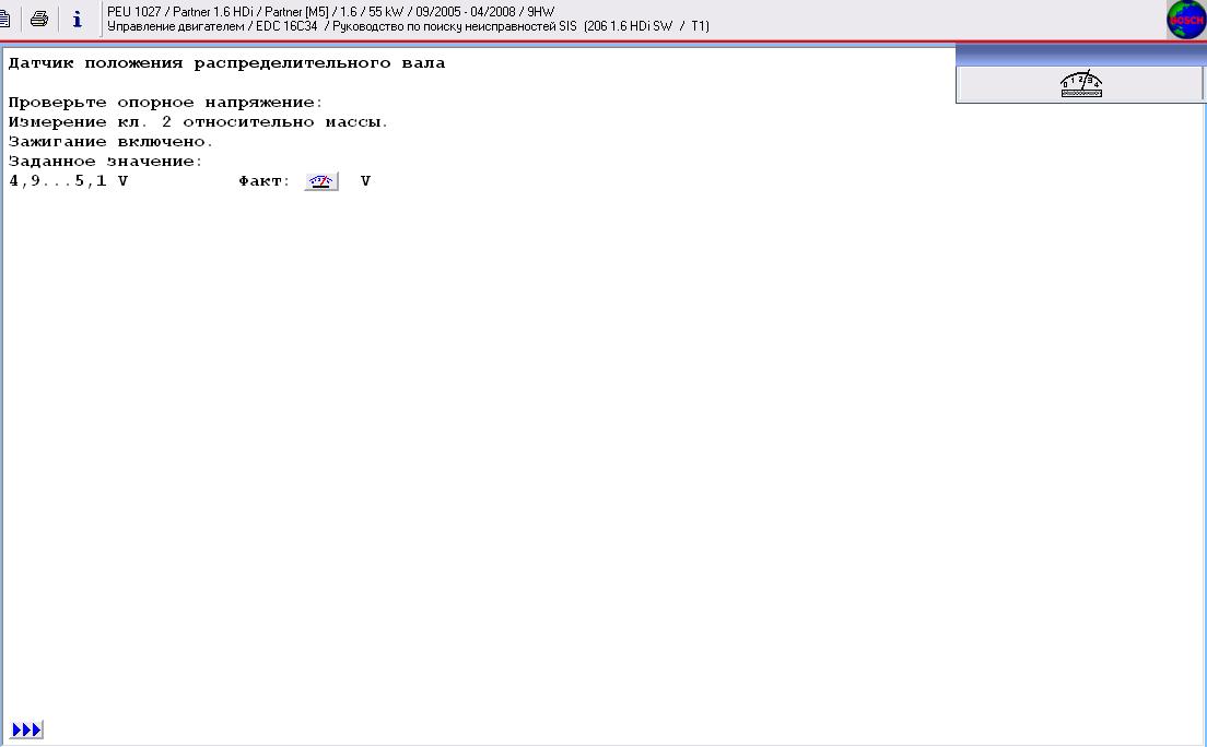

Согласно базе эситроника--опорное и питающее датчика положения распределительного вала(ДПРВ) должно быть 5вfiat scudo1.JPGfiat scudo2.JPG.Получается проблема с блоком, так как отсоеденив провод опорного напряжения(он же сигнальный) от блока управления.При вкл. зажигания на нем плюс 12в.
Или не верна информация в эситронике по этому блоку?Есть ли у кого принципиальная схема ЭБУ?Или тупо менять блок ЭБУ?

Спасибо за схему , но это не принципиальная схема ЭБУ.
Ваша схема такая как я привел в первом посту--по содержанию.

Если при включении зажигания на сигнальном пине блока с датчика распредвала висит +12 при вынутом проводе из разъема то проблема в блоке (ремонт ,замена решать Вам),тем более висит ошибка и скорее всего на не запущенном двигателе
Как оказалось под нагрузкой напряжения нет.Ток потребленя входа 4мА.Оказывается на этих авто так и есть 12в на сигнальном проводе, просто он не силовой.Информация в еситронике получается не верна.Заказал новый ДПРВ.
Замена ДПРВ решила проблему.Всем спасибо.
