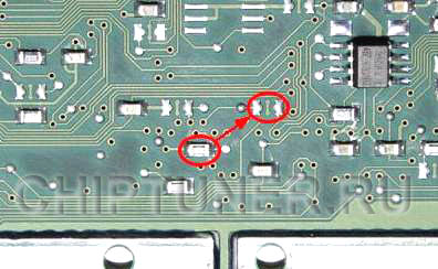

Ребят Калина 1.6 8кл блок бош 797+ b104cr02 хочу сам прошить! Какую прошивку посоветуете, динамика,расход! Чиплодер и энигму скачал. И что конкретно перепаивать в боше для прошивки? Спасибо!!

Прошивал программой Chiploader1.97.7 блок Я7.2+, только поворотом резистора не поддался, поставил два резистора (как рекомендуют в Трейдовском загрузчике) и всё нормально. По времени шустрей трейдовского вышло. М73 наверняка тоже можно, но нужно смотреть - прошиваемый блок или нет, можно и завалить.

Для блоков М73 и Я7.2+.надо выбирать бош 797+.

Как дорабатывать?Длина файла проши?Проц не завалю?Как прочухать что не защищенный?
доработка по схеме, разворот резистора, либо допайка двух, в теме где то есть про я7.2+.
