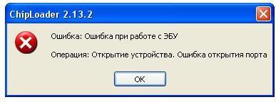

Подскажите, как выбрать COM- порт, к которому подключен адаптер? Такая ошибка.
Так у вас не ломанный в файле справки написано вставляете адаптер в юсб дальше свойство системы смотрите какой ком порт на данном адаптере ставите время ожидания сек 2 вот и заработает прога
