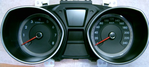

Подскажите пожайлуста. Какая микра будет стоять на Хундай i30 2008г.в. Просится на смотку, а вот кальк только с 2010г заявлен.
Уверен что там ни чего страшного и ни чего нового. Разбери и убедимся
Делал такую на корейской аванте такой шиток, микро 100%
тоже делал аванту в свежем кузове, щиток простой комплектации, обычная епромка была..... Извиняюсь за офф...
Хорошо. На недели заедет.Разберу и отпишусь что стоит.

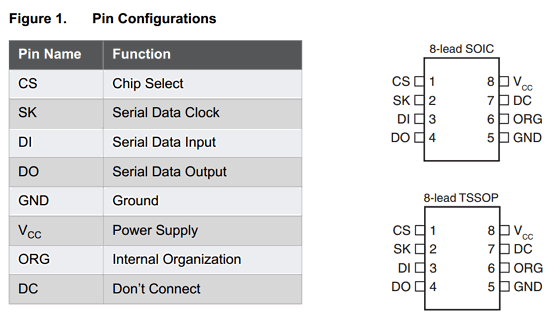

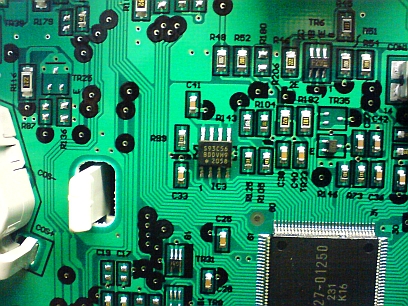

TSSOP 93c66
Под крышкой
Можно внутрисхемно, если нет площадки.
Не подскажете схему подключения?
вот фото подключения

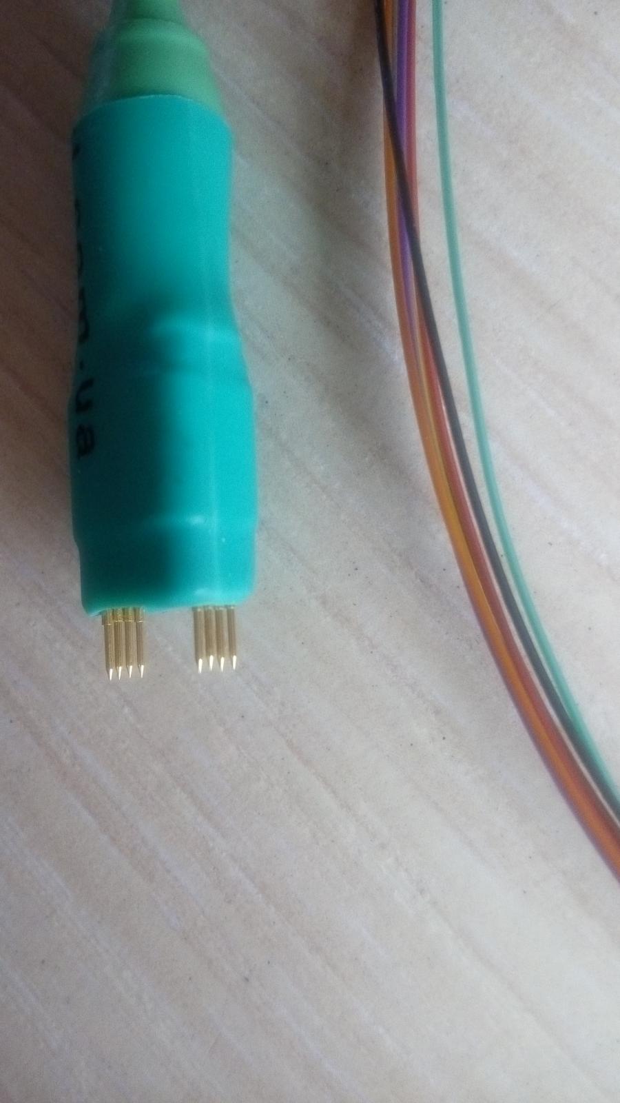

Олег, где такую штуку прикупить? как правильно она называется?
подключения чего к чему ?
к панели i30 с 93с66 внутрисхемно
Здесь можно... --
Вспомогательные аксесуары для программирования. Supporting accessories for programming. .pdf
