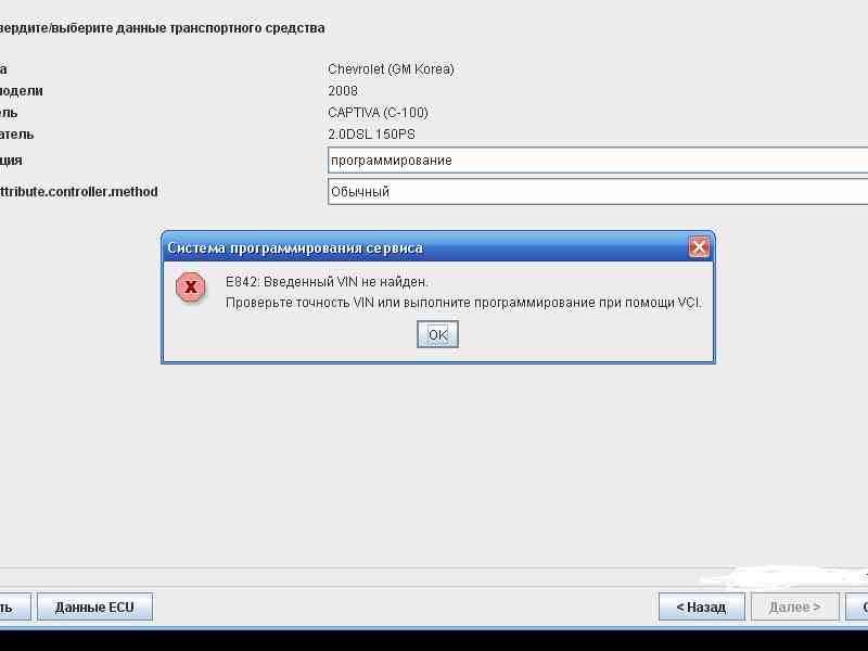

Вот что пишет SPS при рефлеше нового BODY - см. скрин

MDI в помощь с доступом в сеть .по другому тяжко .

MDI,TECH поможет,доступ в сеть не обязательно если есть возможность дернуть логин,тогда можно и в оффлайне. :bux:
А возможно это сделать китайским MDI думаю взять себе один. Еще чего нибудь надо для работы с этим блоком?
