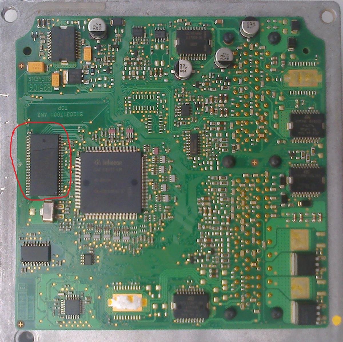

Народ, помогите прошивкой ЭБУ FORD FUSION, 2008, двигатель 1388 куб.см., 80л.с FXJA 8Y15385, механика. Треснула микруха AM29F400BB
