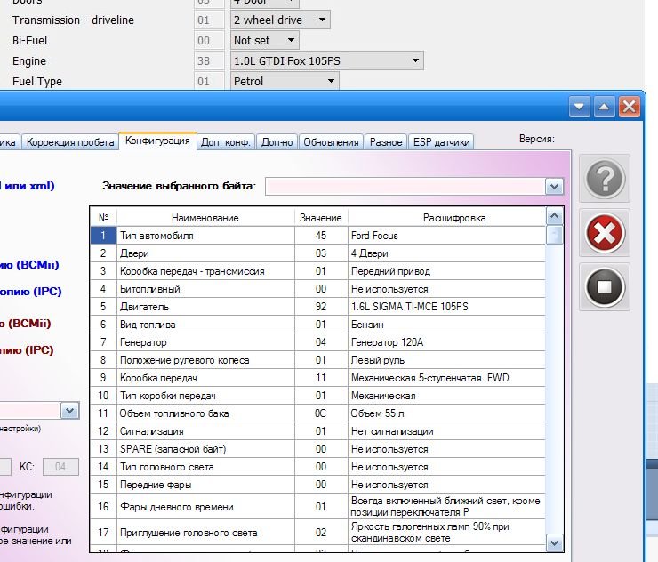

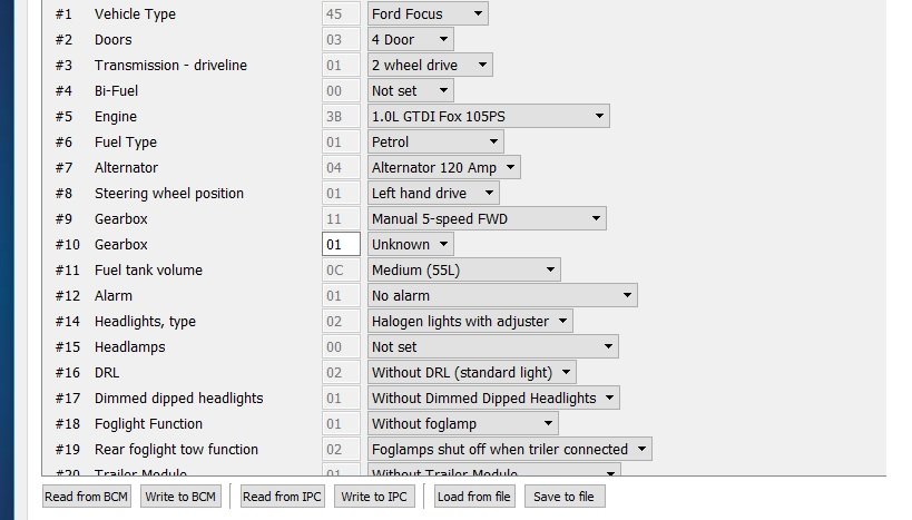

И да,после замены PCM на аналогичный,необходимо сделать инициализацию блоков . Этого достаточно чтобы двигатель запустился. Даже ключи не надо подшивать. Вы в курсе что на новых фордах ,при обновлении блока BCMii автоматически сносятся все ключи,причем без предупреждения и для завершения процедуры необходимо заново прописать как минимум два ключа. (это все касается форд)
1 час назад, Slavik k сказал:
раз дилер ответь ,
почему у этих экобустов в конфиге   "Тип двигателя - дизель"
Можно увидеть файл этого конфига ? Насколько я знаю, на российский рынок литровые не шли .
Изменено пользователем kashey
Только что, Slavik k сказал:
ну а сами посмотреть на своих не можете ? заодно и сравните
К чему эта полемика. Я многое могу по фордам. Покажите свой файл где по вину екобуст,а в конфиге дизель . Я зыком молоть многие умеют.
10 минут назад, Slavik k сказал:
Что означает Petrol, я надеюсь Вы в курсе.
