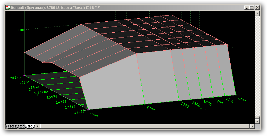

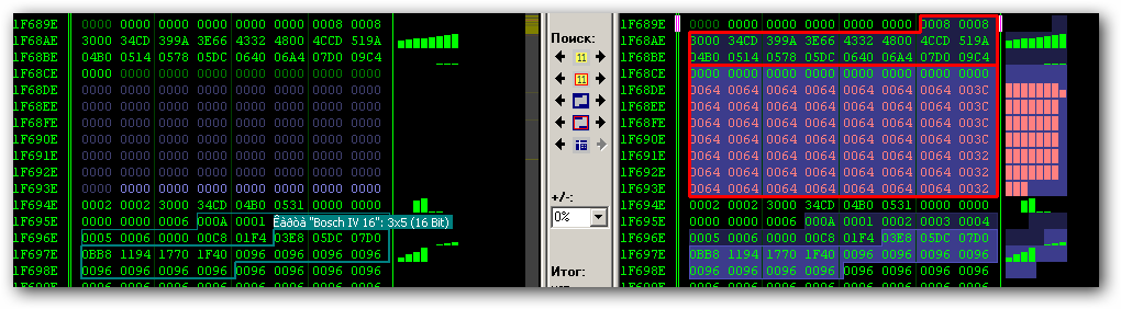

RENAULT VEL SATIS 2.2 АКП EDC16
надо убрать ФАП
пробуем,
репорт в студию.
WinOLS (Fap OFf) - 378013)cks_1450.rar

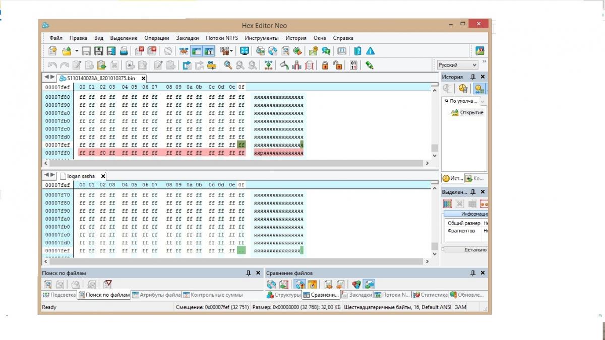

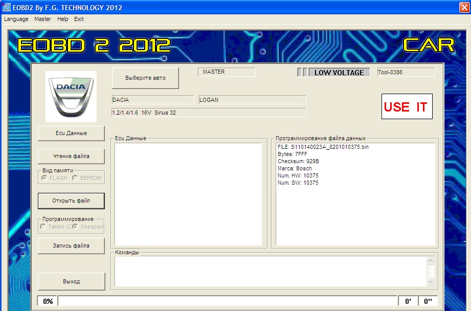

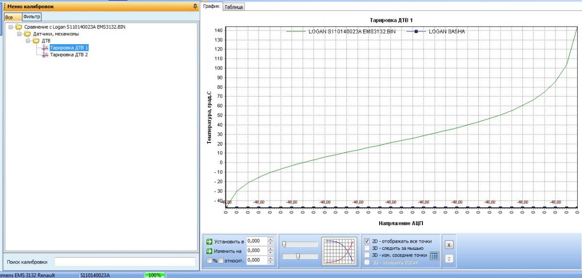

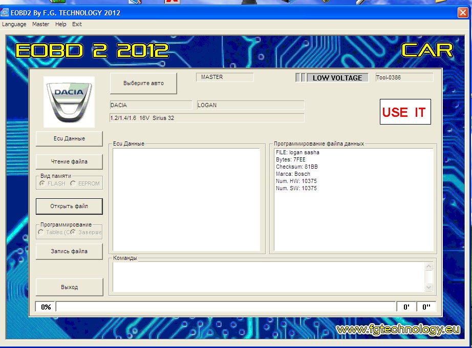

Logan 1.6 8v считал калибры , прошу гуру глянуть на их адекватность .
logan sasha.rar
Чем считывали? Не хватает 17 байт.
JohnFirst - все калибровки совпадают походу сток , а тех 17 байт енто галета посчитала что тарировку дтв читать не обязательно )))
Подсунул Галлетте оба файла, на размер не ругается.
она ее не читает (да и не пишет) ))) да и я тоже поддерживаю смысла особого не вижу ...
