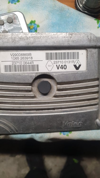

модель авто написано в 401 посту, адаптер galetto 1260 нужен сток
А что нужно, сток или тюнинг?
тюнинг мкпп емс 3132 с кондеем
Изменено пользователем sandro117
считай с авто
галета про считывании показывает 3 номера, это они?
ЭБУ ИНФО:
8201096255
8200598393
8201027056
