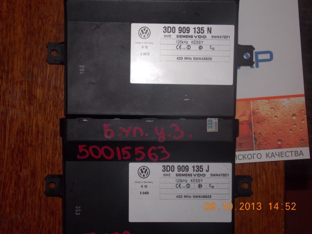

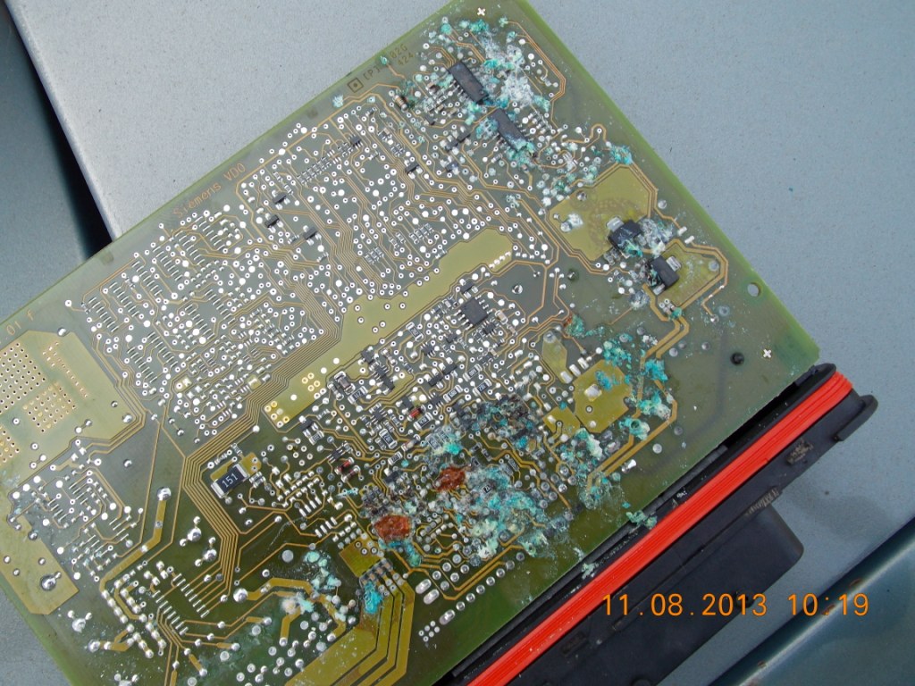

Клиент забыл закрыть окно в ливень,итог полный салон воды.Выяснилось блоку управления штатной охранной системой (KESSY) 3D0 909 135 N хана.Привезли такой же только с буквой J.Сейчас зажигание не включается авто на связь не выходит,кроме штатной магнитолы Собственно вопрос диагностируется ли (KESSY) без зажигания и должно ли оно включатся? Машина ключ принимает,предохранители проверил,обе батареи заряжены.Какие дальнейшие действия.
Если по аналогии с Ауди, то на связь 05 адрес выходит без ключа, нужно только разбудить шину, с непрописанным ключом ничего не включается, ключи привязываются в он-лайне при тёмной панели.
ОД привяжет только старый ключ к вновь заказанному блоку доступа, либо по ВИН-у авто с которого сняли блок доступа заказывать ключ и его привязывать к его же блоку.

Благодарю.Ещё вопрос взаимозаменяемые эти блоки,привезли с туарега по железу вроде одинаковые.На утопленном вроде эпром 93с68 живая интересно если пересадить поможет?
Просьба модераторам перенести тему в иммобилайзеры.
Нет.
Так что руками ключи положить не получится? И как разбудить кан ,есть 2 блока туарег и прош не один на связь не выходит.
Ну разбудить то не проблема,а что есть из оборудования по иммо что бы работать с этой машиной?
А кто сказал что это получится и этого хватит?Не все так просто.
93с68
Может все таки 93с86?

в наличии UPA, LAUNCH и руки.С чем лучше к ней подойти? В KESSY я так понимаю связка эпром+нек+проц Да 93с86 опечатался
содержимое еепром двух блоков выкладывай
с оригинальным дампом беда он кривой
читай моторный еепром
Изменено пользователем www23
Машину завёл благодаря Евгению www23 .KESSY прописали от туарега,всё бы получилось быстрее ,если б я по запарке битый дамп не залил. Жень ещё раз спасибо! Тему думаю можно закрыть.
