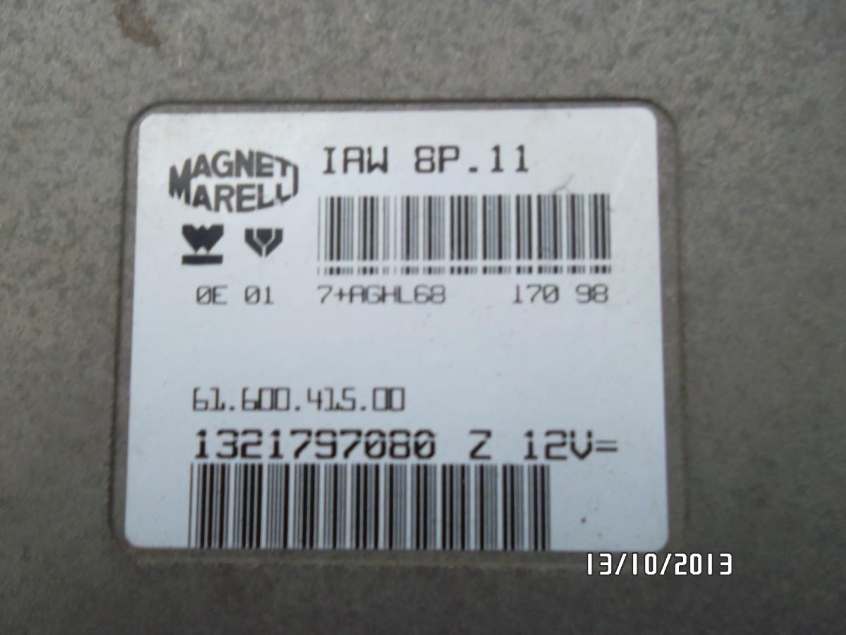

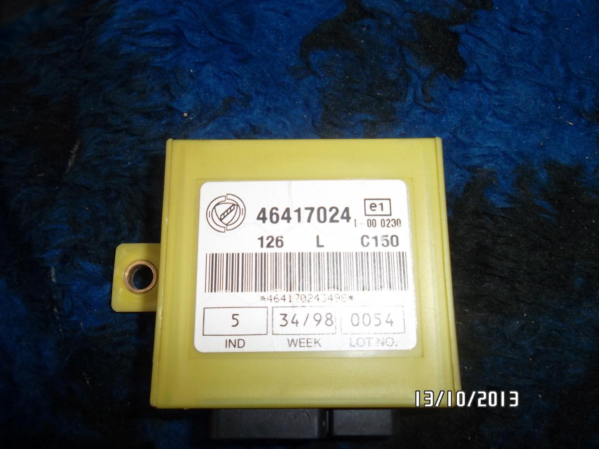

Фото ЭБУ и блока ИММО прикрепил. Разьём ЭБУ 35 контактный
Можно ли на этом авто удалить ИММО или поставить Эмулятор или купить какой Чип для этого авто и прописать ? И если купить чип то чем прописывать и нужен ли Пин-Код для прописки ключа ? Разьём диагностики нашли только один 3-контактный Фиатовский под капотом слева.

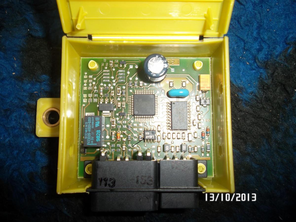

в желтой коробке 93C46 , в ней прописан трансподер
читать епром эту и писать трансы есть чем ?
Есть программатор "ТРИТОН" с переходниками под эту микру.

На микре в блоке ИММО написано L46AR 825
Изменено пользователем SERGEII 2011
заводил такую после утери , другие варианты не искал
Gambit справится с задачей сделать ключ по дампу 93с46
L46AR=93С46

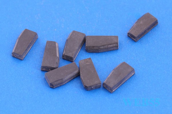

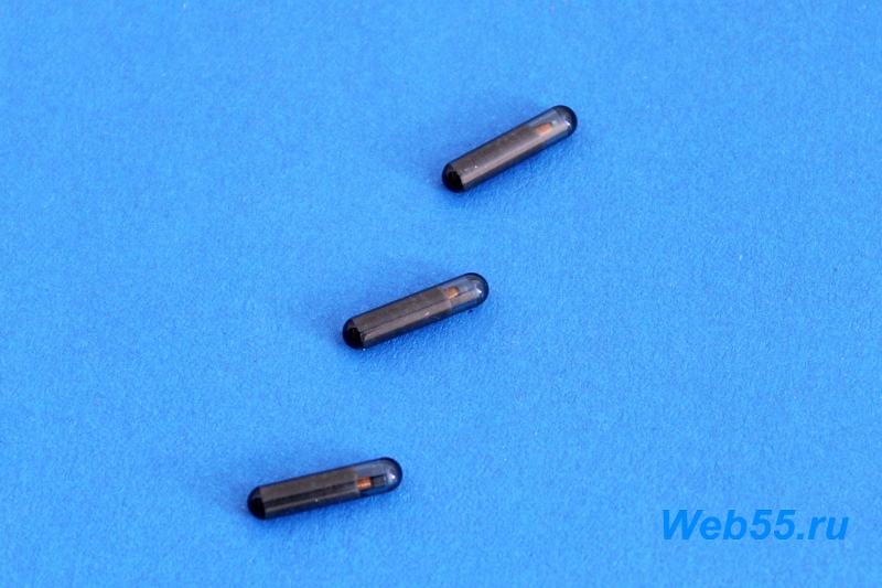

Чип транспондер Т5 GLASS ?
Так как в ключе стоял именно такой формы Чип - есть просто Т5 но он неподойдёт наверное ! Он похож на PSF7935
На фото справа просто Т5 - а слева Т5 GLASS
Они одинаковые просто стекло меньше ,а карбон больше и не во все ключи помещается.

Подойдут и стекло и керамика, а прибор, возьми гамбит.

Немогу прочитать 93C46, кто производитель этой микры ? В "тритоне" перепробовал многие микры - не считывает эту микру почему-то , какую микру выбирать ?
Отбой ! Всё прочитал ! Обьём файла 128 байт должен быть ?
Кто может посмотреть файл корректно считан ? Отправлю в личку !
